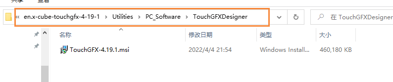

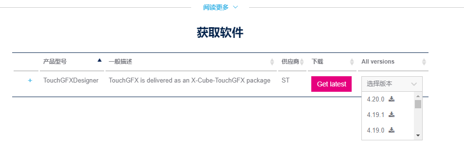

TouchGFX Designer软件可直接在ST官网获取,目前最新版本是4.20.0,本人使用4.20.0不好用,很容易报错,不知道为啥,于是回退到了4.19.1。
下载完成后是一个集合包,其中包含一个完整的例程和TouchGFX Designer的安装软件,然后在这个路径下双击安装程序,一步步傻瓜安装便可。

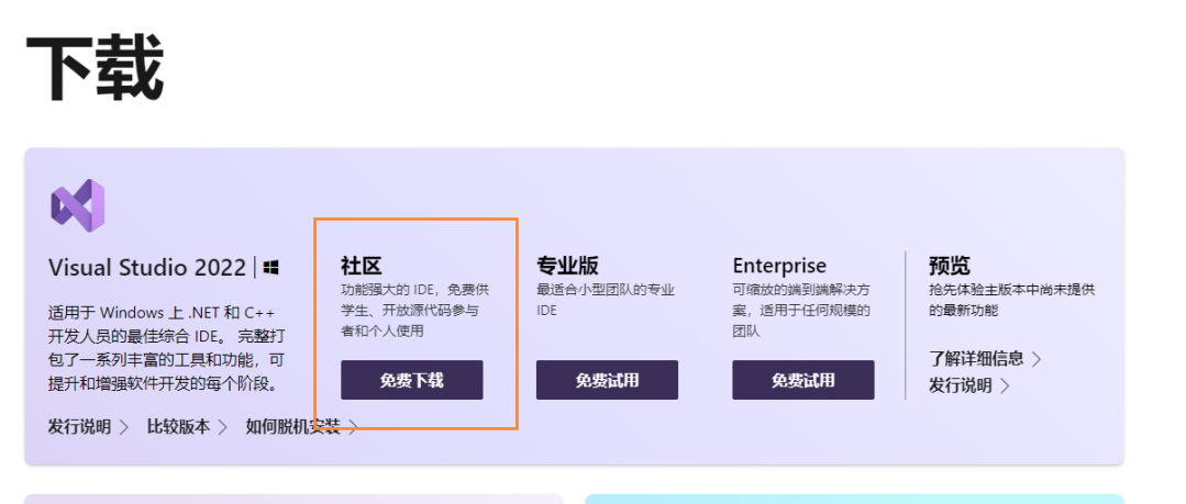

Microsoft Visual Studio:VS是美国微软公司的开发工具包系列产品。VS是一个基本完整的开发工具集,它包括了整个软件生命周期中所需要的大部分工具,如UML工具、代码管控工具、集成开发环境(IDE)等等。直接跳转官网下载免费版,无需激活。

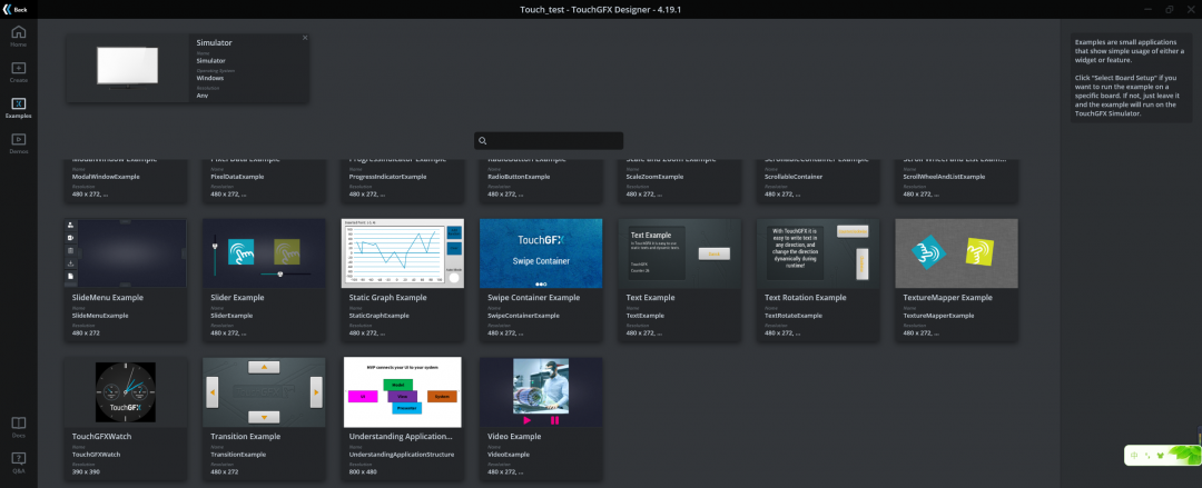

开始第一个例程

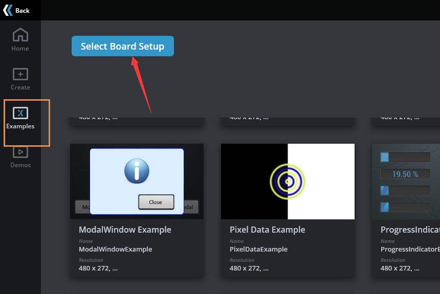

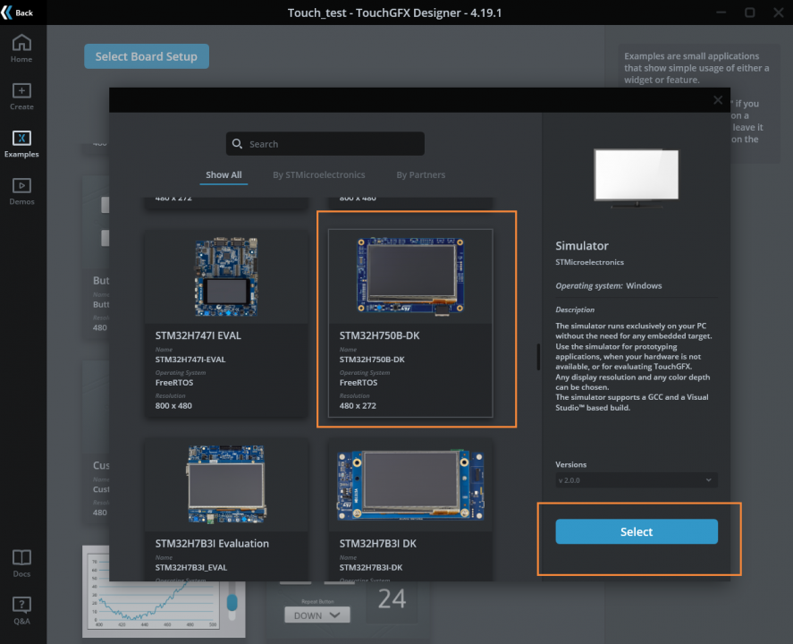

打开TouchGFX Designer软件,依次点击左边菜单栏:Examples->Select Board Setup。
选择对应开发板后可看到ST提供的各种例程,便可快速搭建一个基础例程。

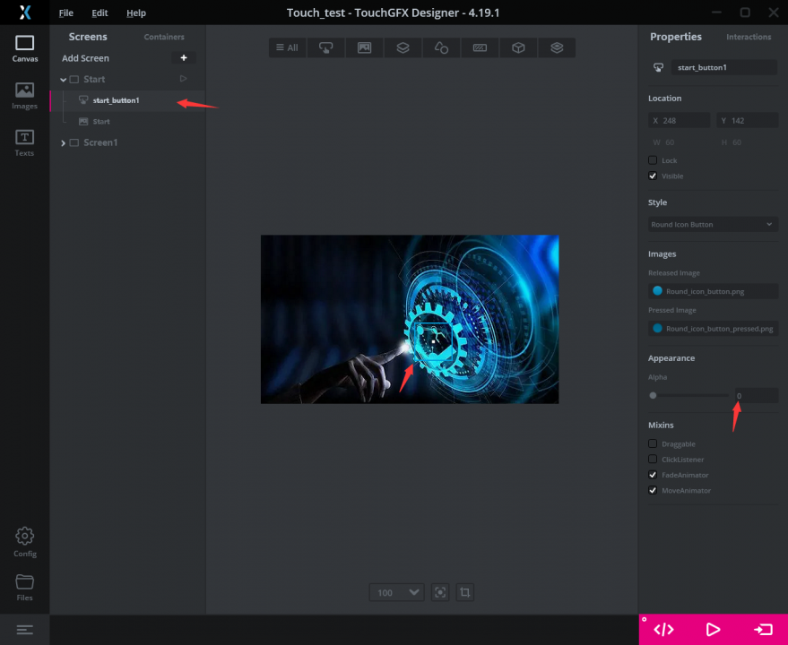

开始页面:

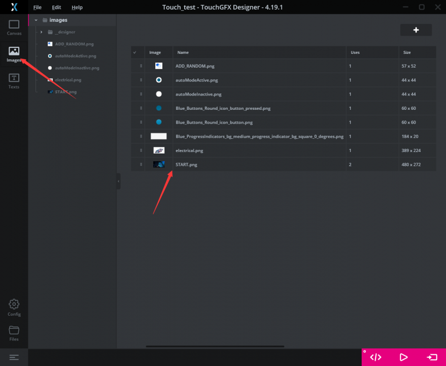

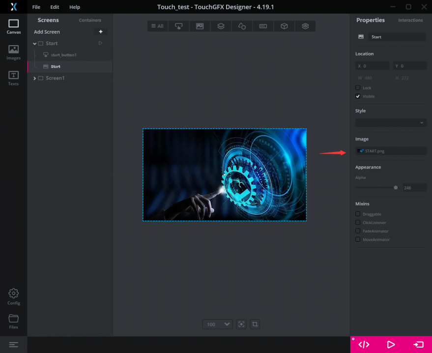

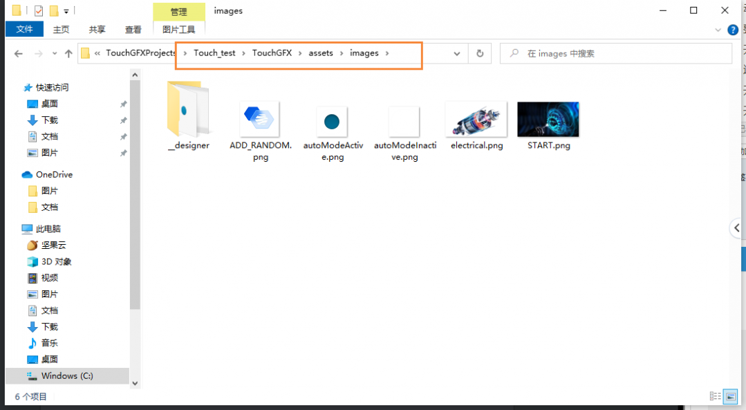

新建一个Screen,开机需要一张图片全屏显示,先找一张.PNG图片,将分辨率改为屏幕分辨率480*272。并将图片放在项目目录:TouchGFX->assets->images下。此时在TouchGFX Designer软件中便会自动加载进来。
选择添加图片,将图片框放大到整个页面大小,选择需要的图片。
为了配合开机页面的效果,在图片中的齿轮中心添加一个按钮,并将按钮的透明度调到最低,这样再画面中按钮相当于隐藏起来,再给按键加一个交互事件,使之可以点击跳转下一个页面。

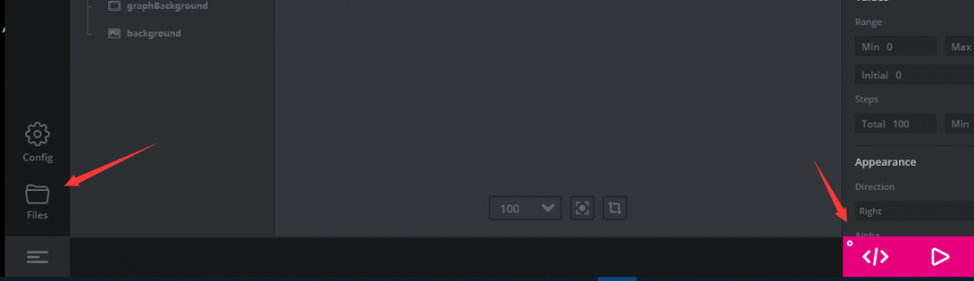

页面部分基本都是拖拽并设置参数,不做赘述,如果想要进行数据的显示以及按键的响应则需要进行底层的代码编写。在设计完页面效果及响应属性后点击右下角Generate Code按钮生成代码,然后点击左下角的File打开工程文件夹,在该文件路径下使用Visual Studio打开.sln文件

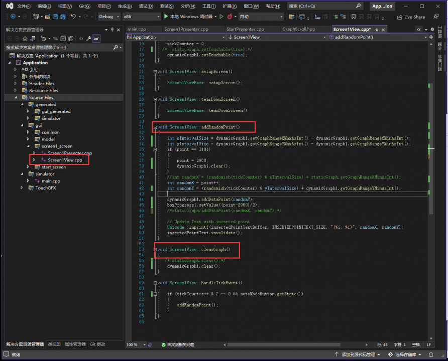

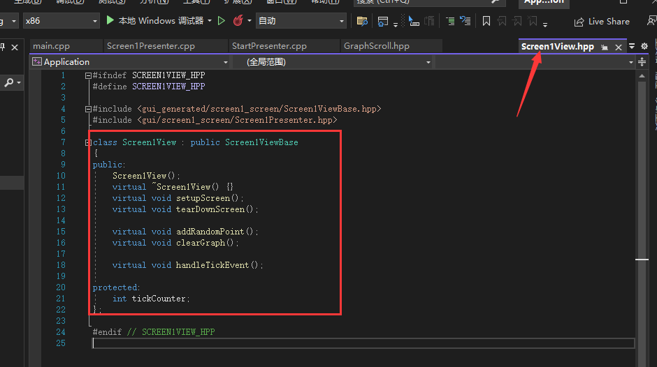

在Scree1View.cpp文件中编写页面中按键按下后需要响应的函数:
下面要在 Screen1ViewBase 类的子类 Screen1View 中添加按钮响应函数的声明和函数体:
然后编写实际的函数实现,因为此处需要实际的转速,该部分需要MCU提供,因为开发板不好外接电机输入,此处采用随机数转化为速度值显示。
