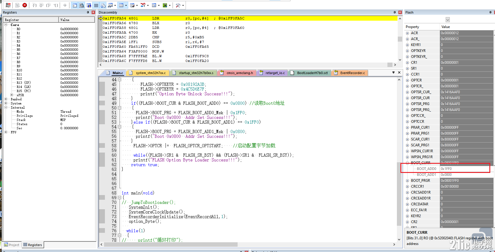

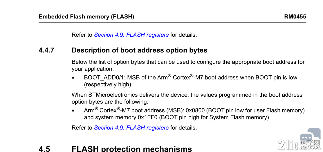

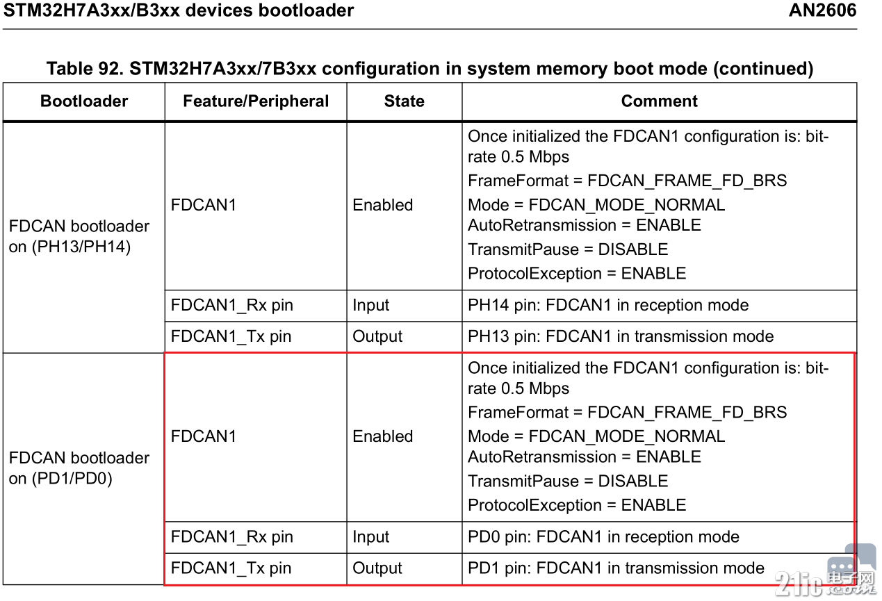

2.可以使用FDCAN1的PD0和PD1升级。(AN2606)
3.目前系统已经跳至系统BootLoader.(不改变引脚电平的情况下怎末让他跳出来?)

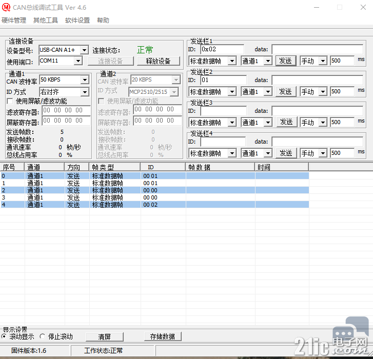

4.使用usb转CAN设备发送CAN帧没有回复,配置没有问题。(这个产品买了很多芯片,不能用系统BootLoader升级?)
