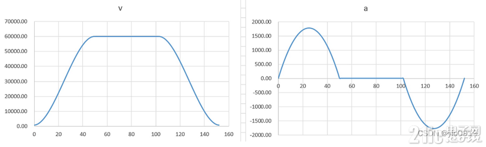

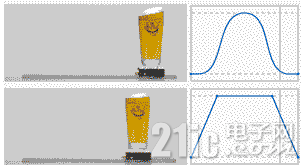

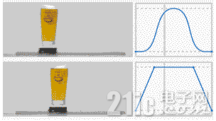

手上有个42步进电机,可是要么龟爬要么光叫不跑,百度了才知道要有个加速过程,而各种加速中又属S形加速最棒,那我当然要一步到位啦。 以下图片可以很好的展示S形加速的特点:

理论分析 选择曲线 加速曲线有很多,梯形、余弦、多项式、7段S型、7段修正S型、15段S型、31段S型等。

S形加速曲线使得速度的变化更加平滑,相较于线性加速,能够显著减少振动和机械冲击。
