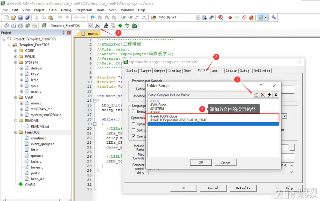

首先新建或找一个基于Keil的STM32基础工程,这里我已经创建好了一个STM32F407VET6的工程模板,工程结构如下图的第1步的矩形框内所示。
下面需要移植FreeRTOS了,将FreeRTOS的源码文件复制到工程文件夹中,一些用不到的文件可删除(哪些文件需要用到可参考上一篇的源码结构分析部分),然后在Keil中也创建一个FreeRTOS目录,将c文件添加进工程,注意port.c来自于RDVS的ARM_CM4F,对应于移植到的SMT32F407硬件。 149536375adb4a111a.png
版权声明:本文为博主原创文章,遵循 CC 4.0 BY-SA 版权协议,转载请附上原文出处链接和本声明。 本文链接:https://blog.csdn.net/hbsyaaa/article/details/106451753 ———————————————— 版权声明:本文为CSDN博主「码农爱学习」的原创文章,遵循CC 4.0 BY-SA版权协议,转载请附上原文出处链接及本声明。 原文链接:https://blog.csdn.net/hbsyaaa/article/details/106451  发表于 2022-11-17 14:02
 楼主| 漫天星yl 发表于 2022-11-17 11:44 | 显示全部楼层
添加完c文件后,还要添加对应的h文件的搜寻路径,具体如下:
 楼主| 漫天星yl 发表于 2022-11-17 11:46 | 显示全部楼层
然后就可以编译了,先进行第1次编译:
