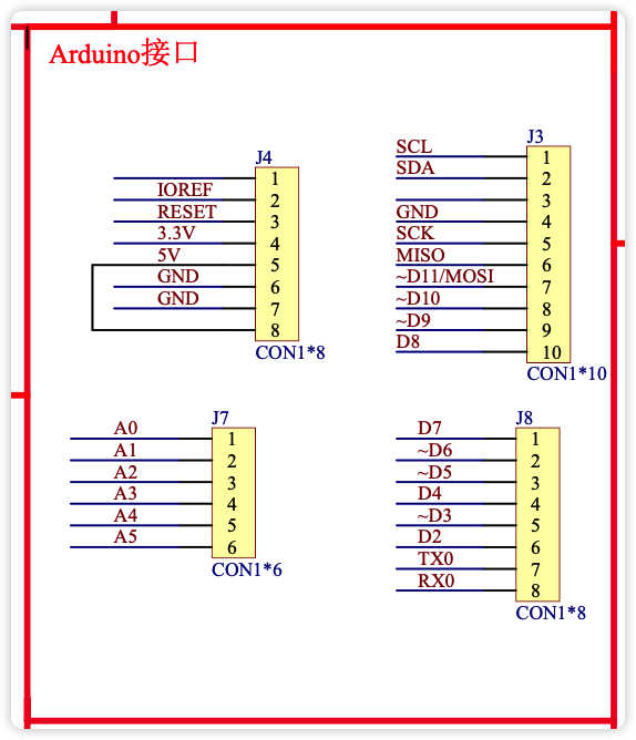

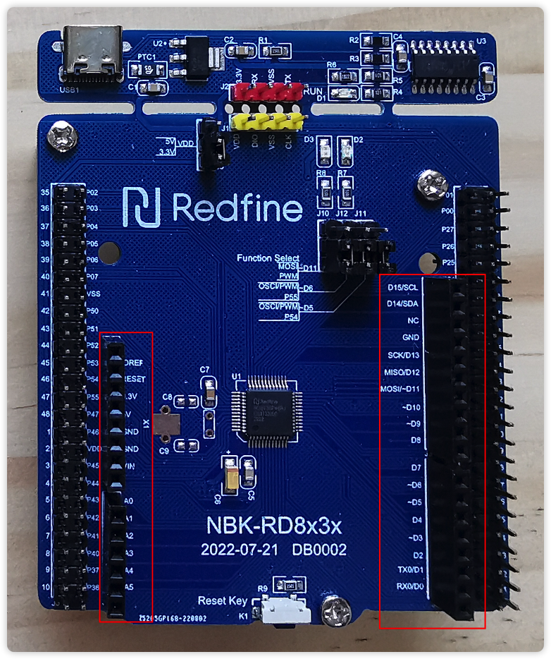

三、连线:
在NBK-RD8x3x核心开发板的核心开发板上,有两排共4组Arduino管脚,具体如下:
75856a9477a84d60999710a9a2f316cb
我使用的WS2812B灯环,有DIN和OUT两个接口,控制信号从DIN接入,OUT用于级联下级。
DIN上有三根线,就接到Arduino管脚上,包括5V、GND和信号控制引脚。信号控制引脚,选择了D8。
从官方提供的电路原理图,可以了解到D8具体对应的IO口:
0802ca75a2b2434a1189b2896d4b540e
10314e7c9a16008e25614b71702fce3a
从上图中,可以了解到D8对应的IO口为P06。

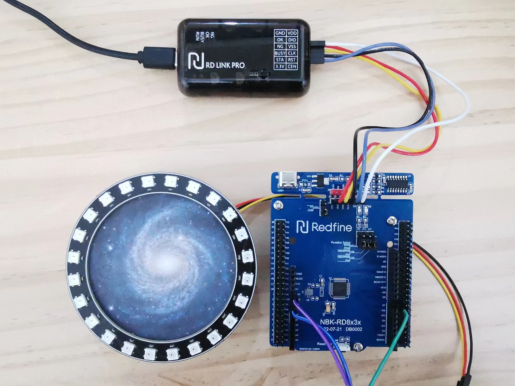

最终实物连接如下:
6bba171a0b9de2302745c9b79dc290c8

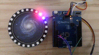

最后,编译下载,WS2812B灯环,就会欢快的跳跃起来:
90af01ff621c1c0db487fd435ffdd091
