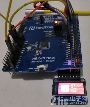

经程序的编译与下载,其满量程的采集结果如图1所示。
1 满量程检测

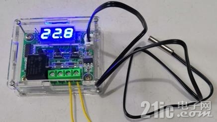

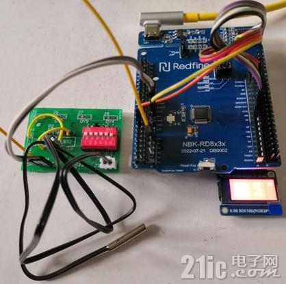

此外,在配置NTC热敏电阻的情况下,还可进行温度的检测。由于手头没有相应的功能模块,只好临时搭建了一个功能板,其这个硬件构成如图2所示。
2 硬件构成

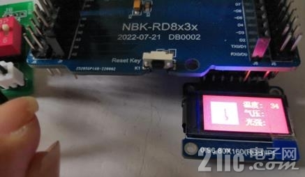

在室温情况下,使用微控器的检测值如图3所示,而使用开发板所检测的结果则如图4所示。
3 室温检测值
4 实际检测值
在测量体感温度时,微控器的检测值见图5所示,而开发板的检测结果则如图6所示。
5体温检测值
6实际检测值
通过比对,其检测结果基本相近,是可以采用的。
