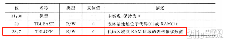

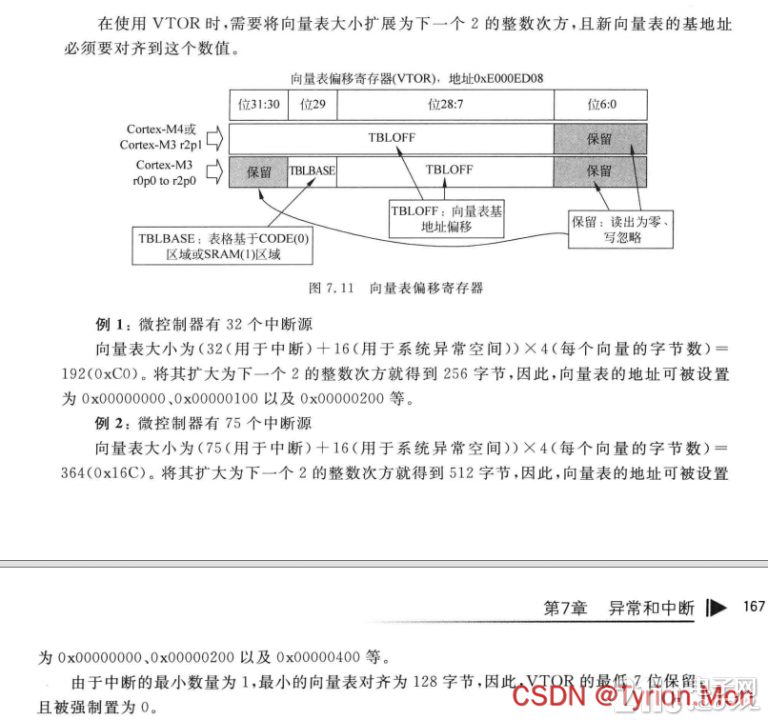

NVIC_VECTTAB_OFFSET_MASK掩码为0x1FFFFF80是因为VTOR寄存器的格式
 楼主| 铁血丹心LLLL 发表于 2022-11-23 15:40 | 显示全部楼层
APP地址偏移不能随意,CortexM3 M4权威指南中有如下描述。且还要关注该型号单片机的Flash每页大小,因为写Flash时需要整页擦除,须避免APP和Bootloader代码在同一页。
