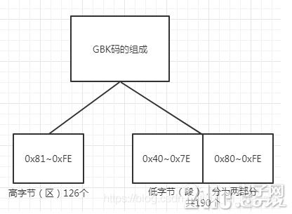

GBK码
keil这个编译器会自动把有ASCII码值的字符常量识别为对应的ASCII码值,没有对应ASCII码值的常量比如汉字日语等,我们也有一套特殊的编码来表示,这个编码就是GBK码。
GBK码有16位,两个字节组成。
rzjvv|  楼主 | 2022-11-26 23:25 | 只看该作者
高字节的范围为:0x81~0xFE,每一位都称为一个区,总共有126个区。
低字节的范围为:0x40~0x7E , 0x80~0xFE,低字节总共由两部分构成,每一位都称为一个段,总共有190个段。
GBK码有126个区,190个段,每一个区的每一个段都可以表示一个汉字,那么GBK码总共可以表示126 * 190 = 23940 个汉字。足以满足我们大多数场景下的使用。在keil环境下,编译器自动的将汉字识别为对应的GBK码。
但是GBK码只是一个显示编码,每个显示编码对应的字模还是要由我们来做,做好以后我们把存储汉字字符的字模(点阵)的数组称为GBK库(这个有很多软件可以帮我们生成)。
rzjvv|  楼主 | 2022-11-26 23:26 | 只看该作者
但是要从这个库里找到对应的汉字,就需要知道每个汉字在这个库里的偏移量,通过每个汉字的GBK码,我们可以算出来对应的偏移量:
当GBKL < 0x7F时,HP = ((GBKH - 0x81)*190+GBKL-0x40) * (size * 2)
当GBKL > 0x7F时,HP = ((GBKH - 0x81)*190+GBKL-0x41) * (size * 2)
GBKH 为高字节,GBKL 为低字节,低字节的两部分中间有个断层0x7F,所以要分情况判断其偏移。HP即为求出的汉字显示编码在GBK库中的偏移量,size为显示汉字的大小。
