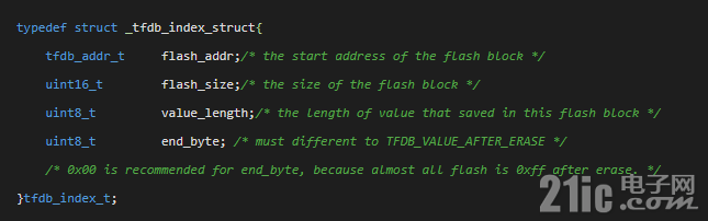

结构体功能:在TinyFlashDB中,API的操作都需要指定的参数index,该index结构体中存储了flash的地址,flash的大小,存储的变量的长度,结束标志位。在读取flash扇区时会去校验此信息。

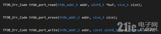

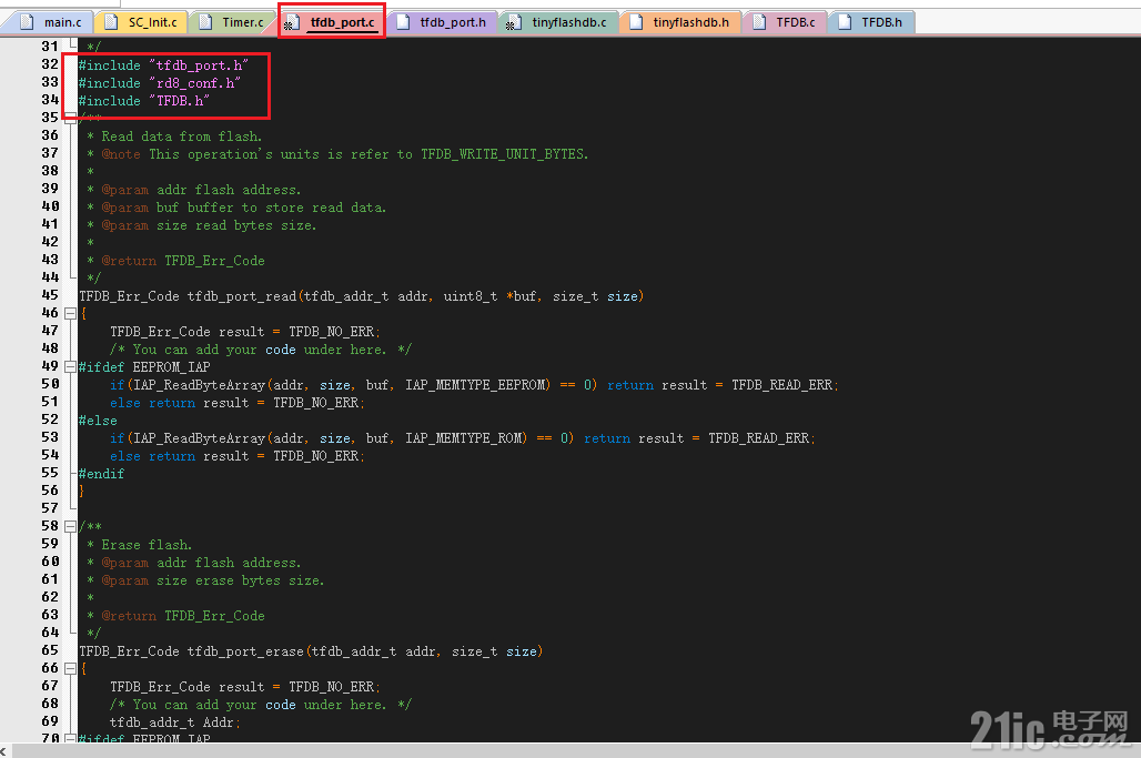

移植使用只需要在tfdb_port.c中,编写完成三个接口函数,也要在tfdb_port.h中添加相应的头文件和根据不同芯片修改宏定义
17d7bb8840823a26a9260081f0dfcf0d
需要注意头文件问题
9d7930494621ea3770177a458f20fbdf

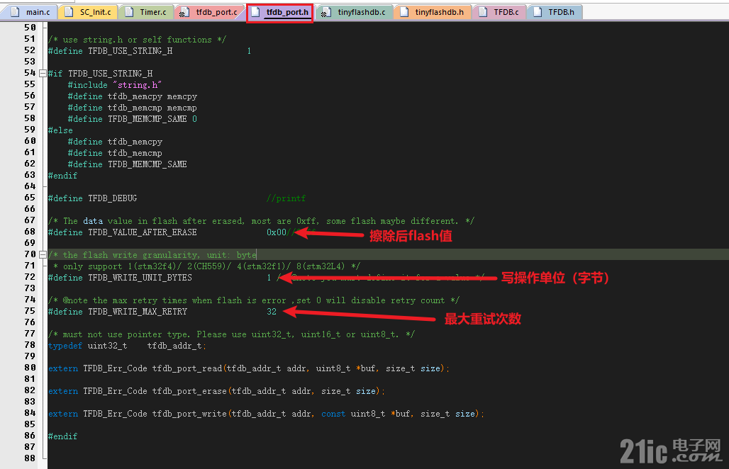

所有的配置项都在tfdb_port.h中
RD8T36P的flash擦除后的值为0x00,与一般的单片机不同

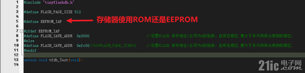

TFDB.h内可以配置存储器地址和通过宏进行存储器选择

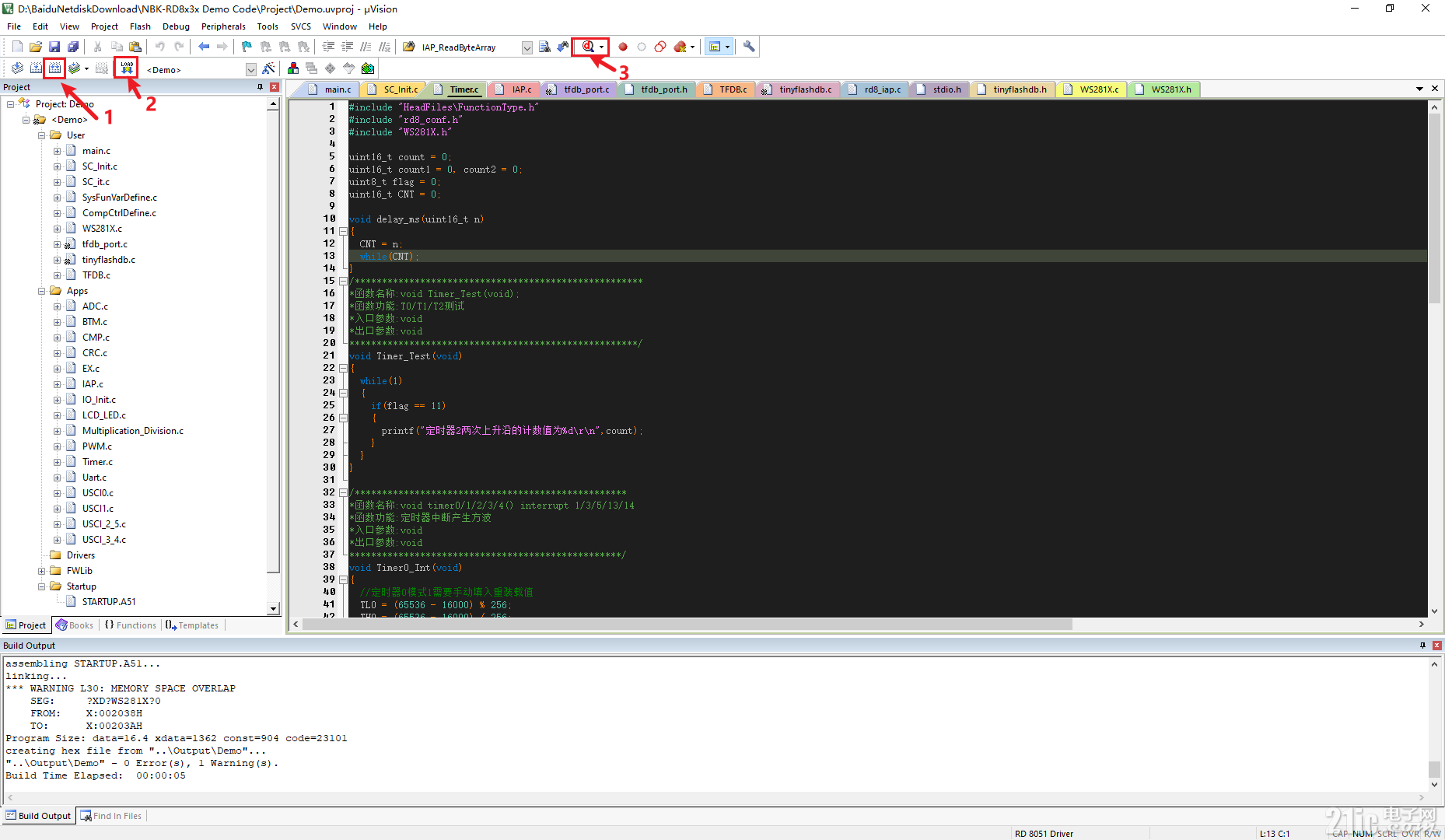

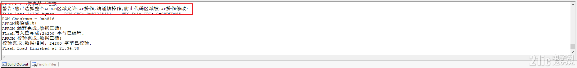

RD8T36P使用RD LINK PRO仿真时,步骤是1编译-》2下载-》3进仿真(编译完不下载直接进仿真,仿真执行不正确)
8de12c06b1c77f03d9588fd7b311d2b6
点击下载时会有IAP操作提醒,这在调试时的option状态能有提示作用(IAP操作范围非常重要,不然操作会失败)
调试模式时IAP的使能状态如下
7d168857912c76805ee287546f553f10
410ccec4ca41cf66e72b86800ee36139

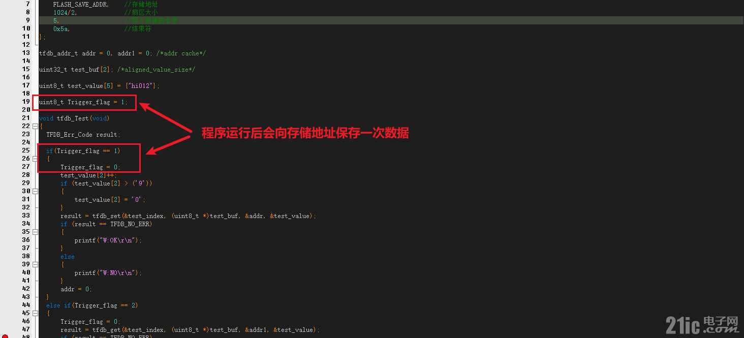

测试程序在TFDB.c内,调试操作过程如下:
57b2fddab17dd0fe2d1360e816aa5aa7

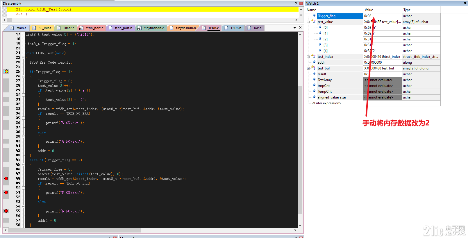

更改程序运行函数变量
90d8dbc6984ddc44a2d5d9f9ffbe30ab
读取数据前情况缓存区

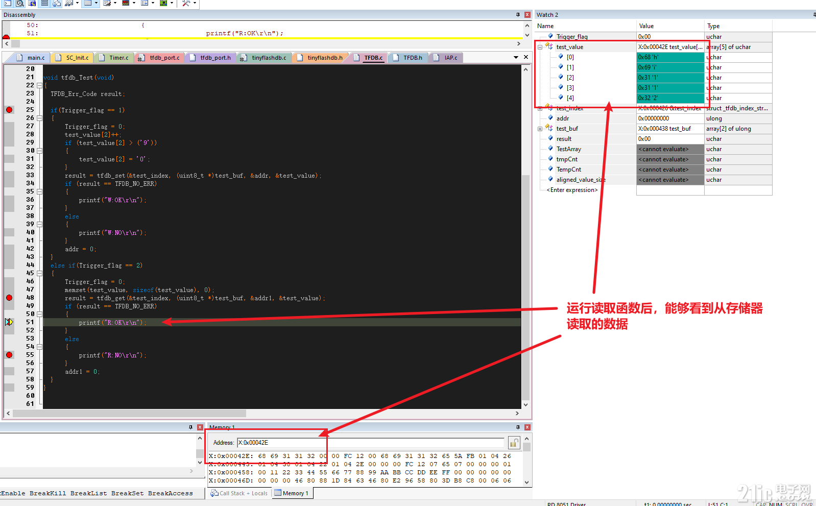

13e7a0b716996d628bdeab6e9a2e8287
读取成功后,内存缓存区重新被赋值
da13d23fe6501b87ad088616f8f0bff6
经过上述操作,读写都是正确的,整个移植过程就介绍完了。希望对大家有所帮助。
