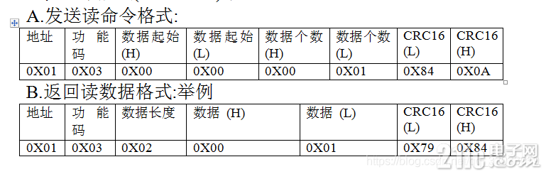

如果要读取传感器状态、数据,都需要发送请求帧
 楼主| 回复就哭哭 发表于 2022-11-30 19:07 | 显示全部楼层
数据需要CRC校验
具体指令规则需查看传感器指令文档
 楼主| 回复就哭哭 发表于 2022-11-30 19:08 | 显示全部楼层
根据传感器指令文档编程

发送读取命令
void start_read(){
    uint8_t TxData[10]= "010300000001840A";
        HAL_UART_Transmit(&huart3,TxData,10,0xffff);
