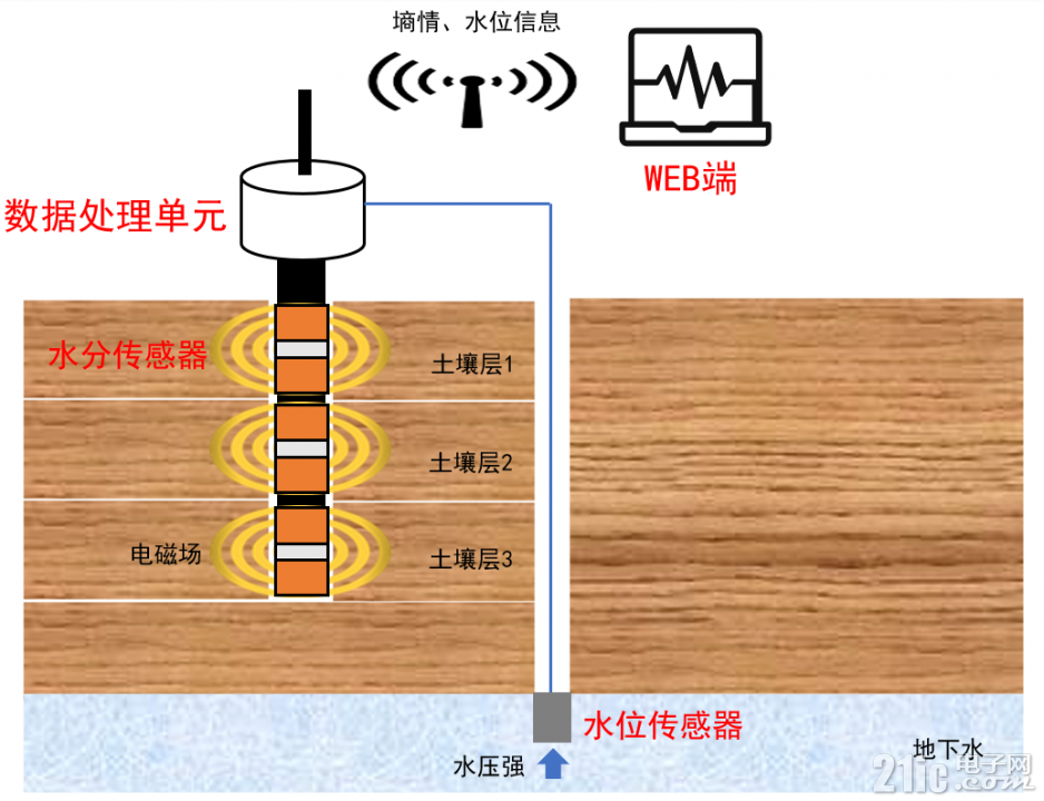

   该项目为土壤墒情和水位监测系统,其用于监测不同土壤层含水量信息和地下水位信息,该系统由水分传感器、水位传感器、数据处理单元和WEB端监测平台四部分组成。多探头的水分传感器利用电磁场感知土壤含水量并将其转换成频率信号;水位传感器基于陶瓷压敏器件感知水压并将其转换成模拟电压信号,数据处理单元对水分传感器和水位传感器进行分时采集,并将采集到的电信号根据对应标定模型转换成数值信息,最后基于4G模块通过MQTT协议将土壤墒情信息和水位信息远程传输到WEB端上;WEB端基于OneNET物联网开放平台并利用View 3.0可视化工具搭建而成,完成对上传数据的解析和显示。

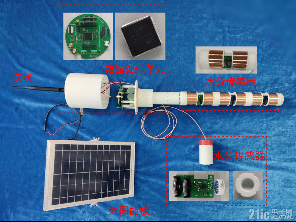

    土壤墒情和水位监测系统的硬件部分包括水分传感器、水位传感器、数据处理单元、通信模块和电源模块四部分电路,该项目基于立创EDA软件完成原理图和PCB的绘制,并完成PCB的打样、焊接和调试。
   水位传感器的压敏陶瓷感知水压信息并将其转化成模拟电压小信号,该小信号通过仪表运算放大器放大得到单片机ADC外设可以测量的电压信号进行输出;水分传感器通过上下环形极板与土壤组成一个等效的谐振电容,LC谐振电路产生的高频振荡信号经过分频得到单片机Timer外设可以捕获的方波进行输出;数据处理单元是基于CH32V307单片机的最小主控系统,其ADC外设和Timer外设分别完成对水位传感器和水分传感器输出信号的采集,并将采集到的信号根据对应标定模型转化成具体数值,通过AT指令将打包的字符串发送给通信模块;通信模块在AT指令的驱动下,利用MQTT指令与OneNET平台建立连接,并将终端感知的环境信息发送到平台上并显示出来;电源模块包括太阳能充电电路、Boost电路和Buck电路,其输出的电压为3.3V和5V,分别为系统其它模块供电。硬件总体框图如下所示。
图1 硬件结构框图
图2 硬件实物图

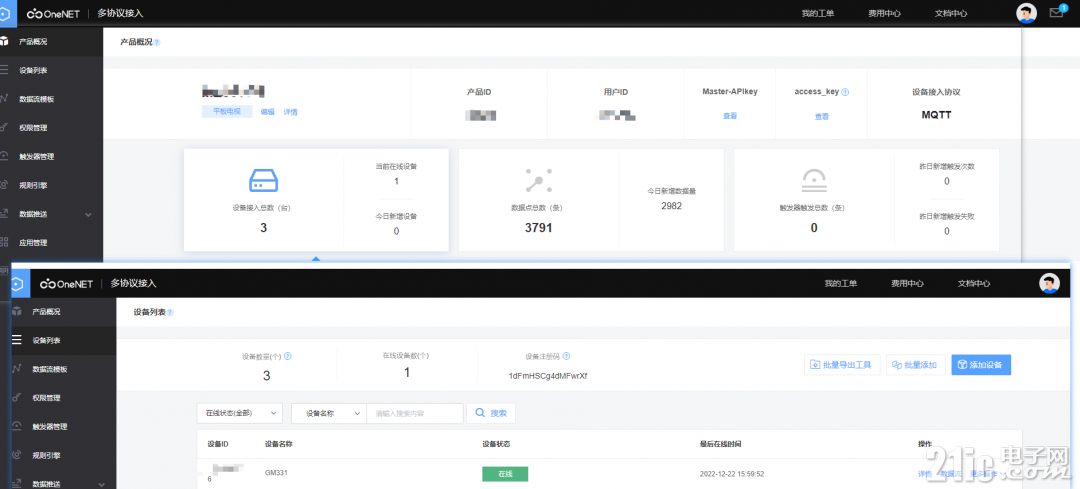

2.2 上位机程序
      WEB监测端基于OneNET平台搭建而成(如图5所示),每个页面都使用了View 3.0工具的折线图和和仪表盘(如图6所示),折线图和仪表盘对上传数据包解析字符串的拆解和组合,并将组合后的数值显示出来,具体的数据解析代码分别如下所示:

图5 OneNET物联网开放平台
图6 View 3.0 折线图和仪表盘工具
