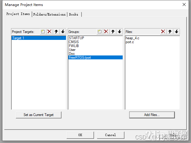

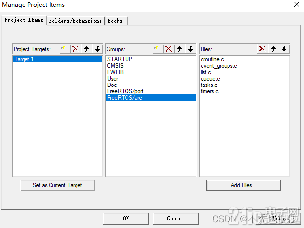

F4系列就拷贝port\RVDS\ARM_CM4,然后我们将工程文件中 FreeRTOS 的内容添加到工程中去,按照已经新建的分组添加 我们的 FreeRTOS 工程源码。 在 FreeRTOS/port 分组中添加 MemMang 文件夹中的文件只需选择其中一个即可,我 们选择“heap_4.c”,这是 FreeRTOS 的一个内存管理源码文件。同时,需要根据自己的开 发板型号在 FreeRTOS\port\RVDS\ARM_CM?中选择,“?”表示 3、4 或者 7,具体选择 哪个得看你使用的是哪个型号的 STM32 开发板。
 楼主| lvuu 发表于 2022-12-31 20:51 | 显示全部楼层
然后在 user 分组中添加我们 FreeRTOS 的配置文件“FreeRTOSConfig.h”,因为这是 头文件(.h),所以需要在添加时选择文件类型为“All files (*.*)”,至此我们的 FreeRTOS 添加到工程中就已经完成,效果图如下

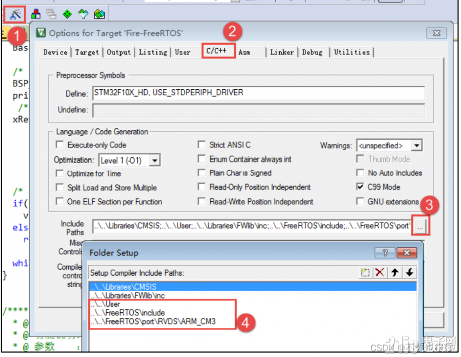

指定 FreeRTOS 头文件的路径
这一步不过多解释,用过STM32的人都知道

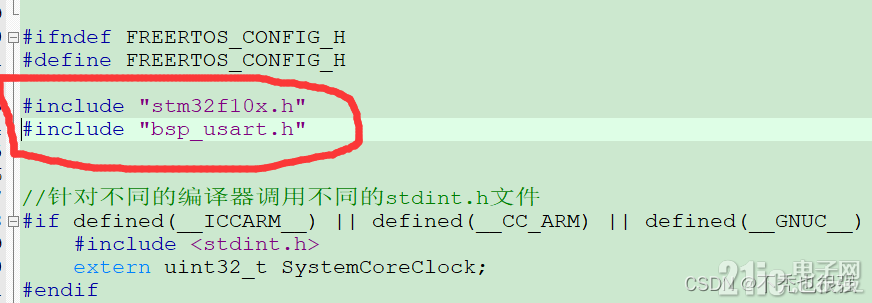

FreeRTOSConfig.h 文件修改
       FreeRTOSConfig.h 头文件的内容修改的不多,具体是:修改与对应开发板的头文件 , 如果是使用野火 STM32F1 的开发板,则包含 F1 的头文件#include "stm32f10x.h",同理是 使用了其它系列的开发板,则包含与开发板对应的头文件即可,当然还需要包含我们的串 口的头文件“bsp_usart.h”,因为在我们 FreeRTOSConfig.h 中实现了断言操作,需要打印 一些信息。其他根据需求修改即可, 3357563b0310854af1.png
