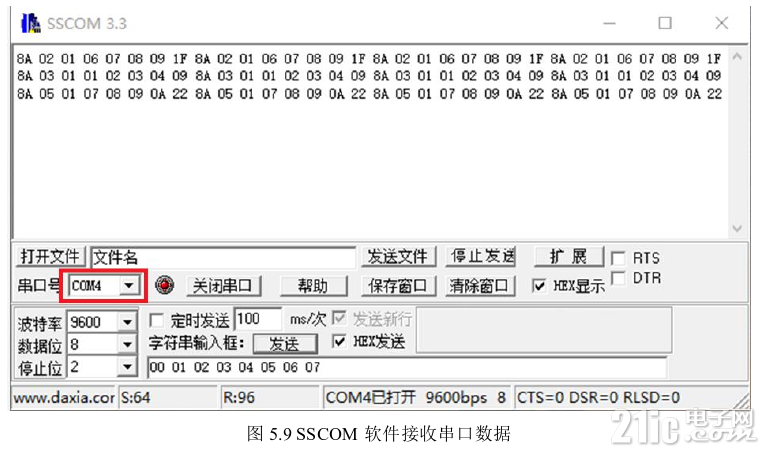

 楼主| goodluck09876 发表于 2023-1-20 14:49 | 显示全部楼层
根据RS-422数据传输格式,示波器实测共有三根信号线,由上到下分别为使能信
号、数据信号和时钟信号。当开始发送数据使能信号拉高,每隔一个时钟上升沿传输1bit
数据,观察可知数据头字节信号为(1000 1011),校验码信号为(0001 1111),与发送
端数据吻合,符合设计要求,信号准确无被干扰情况。
对多路RS-422传输模块验证,实验使用三根RS-422转USB数据线分别接入PC
机,微控制器控制FPGA分别发送ID标志位分别为(8’h02)、(8’h03)和(8’h05)的
数据帧,接收端通过调节SSCOM软件串口号完成RS-422数据接收。SSCOM软件接收
串口数据如图5.9所示。

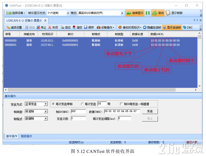

 楼主| goodluck09876 发表于 2023-1-20 14:50 | 显示全部楼层
上位机调试软件使用某舰载雷达伺服项目调试软件。通过调试软件向系统发送控制
命令,然后系统根据驱动器协议转换命令,由CAN总线发送至驱动器驱动电机工作。
伺服调试软件包括极化组件、方位组件、纵摇组件、横摇组件、监控组件和机柜测试等
功能。在方位组件调试软件界面中,故障和状态显示位于调试界面左侧,主要由“监控
系统”采集各分系统状态数据,然后发送至上位机调试软件,工作状态若某器件发生故
障,该器件状态框会变红。雷达伺服控制人员在确保无故障显示后通过天线控制按钮发
送控制命令。雷达伺服调试软件“方位组件”界面如图5.10所示。
在使用伺服调试软件发送命令前,根据LWIP接口配置,对软件参数进行修改:目
标MAC地址设为02:10:15:14:13:06,IP地址设为192.168.57.150,端口号设为1025,
子网掩码设为255.255.255.0[50][51]。发送控制命令按钮在“方位组件”的“天线控制”子
模块。“天线控制”模块如图5.11所示。
      使用调试软件先后点击“天线停”和“天线9转/分”按钮,电路板将接收到的命令
通过USBCAN-E-U器件发送至驱动器(由PC机模拟驱动器,CANTest软件接收)。
CANTest软件接收界面如图5.12所示。
 楼主| goodluck09876 发表于 2023-1-20 14:51 | 显示全部楼层
观察CANTest软件接收界面得知,CAN总线共发出2个数据帧,根据4.4.1.2小节
中CAN总线数据格式设计和驱动器报文格式分析。微控制器发送帧ID为“0x601”,第
一个数据帧中,“0x13”为驱动器头字节、“0x0201”为代码、“0x01”为子代码、“0x0000”
为控制字数值,查询驱动器头字节、代码、子代码和控制字数值表,可得CAN总线向
驱动器发送“天线停”指令。第二个数据帧中,“0x13”为驱动器头字节、“0x0201”为
代码、“0x02”为子代码、“0x0003”为控制字数值,查表得命令为“天线9转每分钟”。
CANTest软件接收数据与上位机调试软件发送指令一致。
测试表明,上位机伺服调试软件中“方位组件”发送天线工作指令,由微控制器通
过CAN总线准确转发至驱动器,满足雷达伺服控制逻辑功能。
