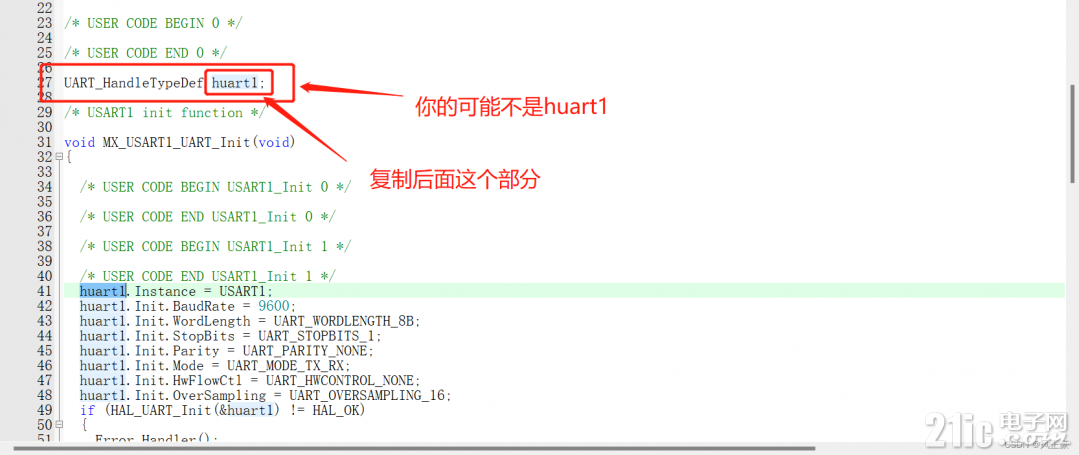

 楼主| t61000 发表于 2023-1-27 11:56 | 显示全部楼层
(1)huart1就是你在串口初始化的时候STM32CubeMX定义的。你复制后面这个部分写在huart1位置即可。
(2)后面的UART_FLAG_RXNE表示接收中断。
(3)如果是接收中断,__HAL_UART_GET_FLAG()将会返回SET,如果不是接收中断返回RESET。这个if就是用来判断是否为接收中断,如果是接收中断进入if语句。
