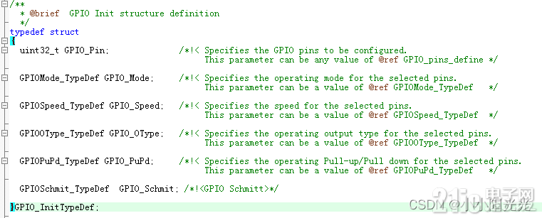

1、初始化GPIO对应的函数结构体,如图,
我们首先可以看到该结构体有对应的IO口赋值(GPIO_Pin),该值可以为GPIO_Pin_0-GPIO_Pin_N。

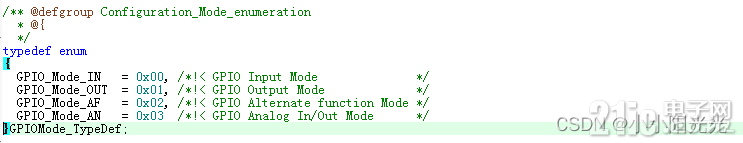

IO输入输出模式(GPIO_Mode),在这里我们可以选择4种模式。对应不同的IO输出输出,如图。,

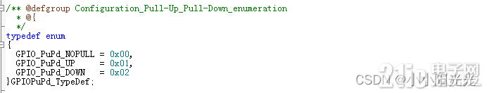

上下拉模式,提供高低电平输出(GPIO_PuPd),选择那种都行
