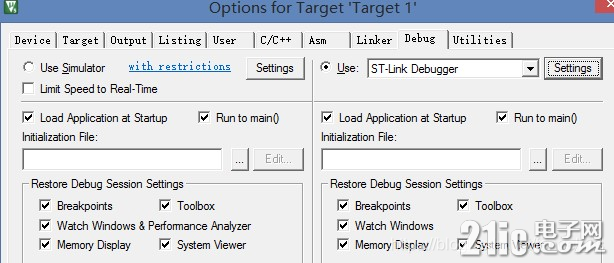

    由于版权问题,JLink调试工具渐渐淡出,现在大部分使用ST-Link,它与JTAG调试方式兼容,虽然JTAG要比ST-Link快,但是JTAG要用到多个引脚,ST-link只需要3根线。
3. 调试准备
    首先插上ST-Link后,需要正确安装驱动,然后在设备管理器可以看到ST-Link。驱动安装好后,需要设置IDE工具,在MDK的魔术棒即option for project中的Debug选项中,要选择ST-Link,然后点击setting,这个时候如果能看到ST-Link版本等信息,说明ST-Link没问题,这个时候,还需要选择ort为SW表示用st-link,频率选择4MHz。

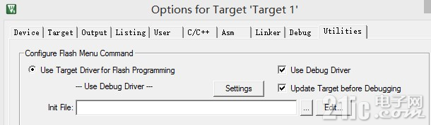

 楼主| 好几遍vh 发表于 2023-1-31 20:45 | 显示全部楼层
  要在Utilities 选项卡里面设置下载时的目标编程器,直接勾选Use Debug Driver,选择ST_LINK V2.1 来给目标器件的FLASH

    上述设置完后,确定后,选择run to main,这样调试模式开始后,就会跳到main函数,相应设置如下:
watermark,type_ZmFuZ3poZW5naGVpdGk,shadow_10,text_aHR0cHM6Ly9ibG9nLmNzZG4ubmV0L2ZlbmdlbF9jcw==,size_16,color_FFFFFF,t_70.jpg

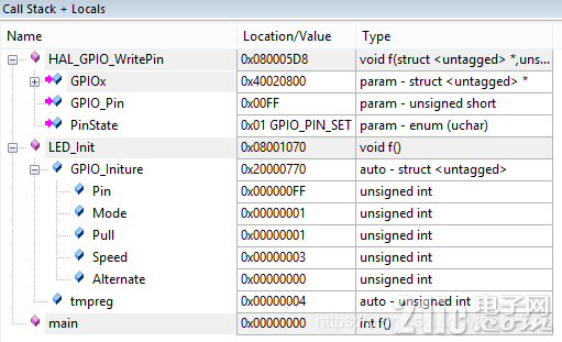

进入调试模式后,一般会显示出堆栈窗口(如果没有出来可以在view视图中打开),在这个窗口里面可以看到函数的调用关系和入口地址,以及局部变量的值,下图就是一个例子:
    图中可见,首先是main函数调用了LED_Init函数,然后在LED_Init函数中调用了HAL_GPIO_WritePin函数,另外在ED_Init函数中,可以看到类似Pin等局部变量的值(Location/Value列),当我们调试时,选择一行一行地运行,就会观察到这些值在变化。

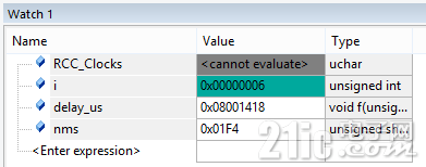

 楼主| 好几遍vh 发表于 2023-1-31 20:56 | 显示全部楼层
    这个窗口也可以在View->watch 打开,可以选择watch1或watch2。用于查看特定函数入口地址和变量值。当我们要查看特定变量值的时候,可以直接把变量加入到watch窗口中查看值。
    方法是,选中变量或函数,右键选择add 变量或函数to watch1或watch2.
代码优化
    编译器会根据设置对程序进行优化,优化后的程序,调试时可能看不到实际值,比如下会显示not in scope:
     原因在于编译器已经对该变量进行过优化,有可能会直接从缓存中取的,因此调试时最好不要打开优化选项,这样编译器会重新编译所有文件函数,如果优化打开,有可能就会只编译使用到的函数,并且某些变量有可能不是最新的值。设置编译优化方法如下(设置为leve0即可):

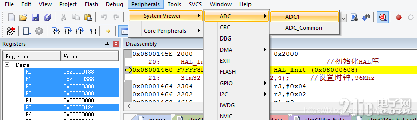

查看外设寄存器的值Peripherals
    在调试的时候,有可能需要查看控制的外设寄出去是否为预期控制值,可以通过Peripherals查看。
