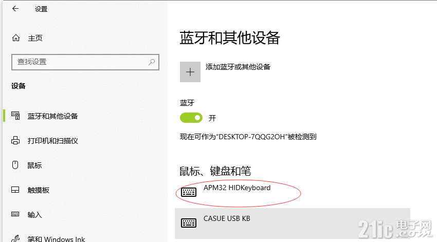

一、概述
          在自动化测试项目中,在启动测试按钮等功能的实现具有一定的抉择,最近做项目一开始的方案是利用串口发数据向下位机读取启动引脚的状态,但是由于系统的实时性响应需要很快,数据不停的发,以及其他操作导致系统不稳定,通信时常出现断开现象,软件改来改去没有得到最大的改善于是就考虑使用主板冗余的一个USB端口开模拟HIDKeyboar的方式来模拟键盘按键按下,然后软件采用全局热键的方式来进行设备测试的启停,经过这么一改,目前来说,没有发现问题。所以USB模拟HIDKeyboard用在一些测试场合是很不错的一个选择。借此机会,向大家介绍一下APM32F107VCT6使用USB模拟键盘。
二、实现过程
          USB开发方面的例程极海半导体官网有相关的例程,HIDKeyBoard是在HID例程修改而来的。
usbd_hidkeyboard.h头文件
