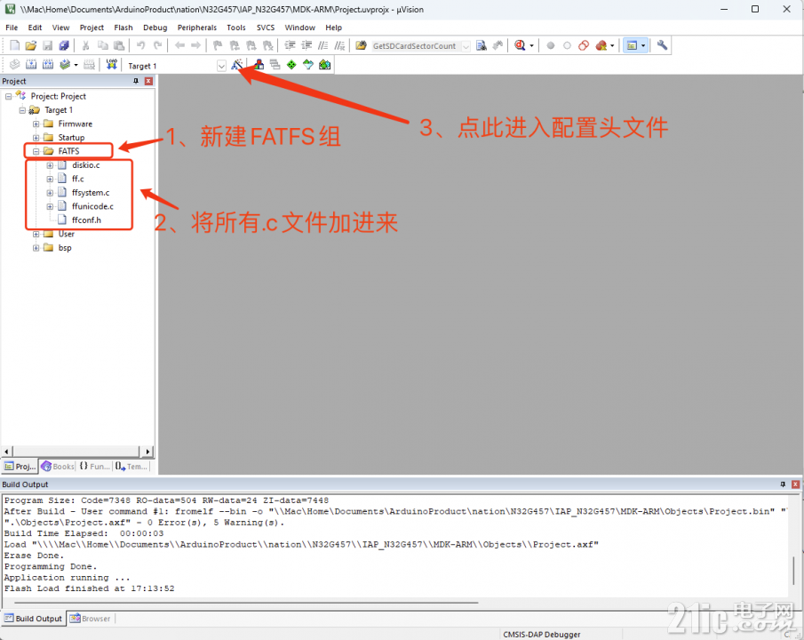

[活动专区] 【开源活动】-基于国民N32G45x的SD卡IAP升级开发
2385|8
 楼主| uant 发表于 2023-3-23 09:00 | 显示全部楼层 |阅读模式
#申请原创#    @安小芯 本次项目完成走了不少坑,也更理解了代码实现的原理,整个过程算是一波三折,不过还是顺利的完成了整个功能的测试,至于遇到的坑在最后经验总结中聊聊。    哪么开始之前,我就先把自己理解的原理讲解下:

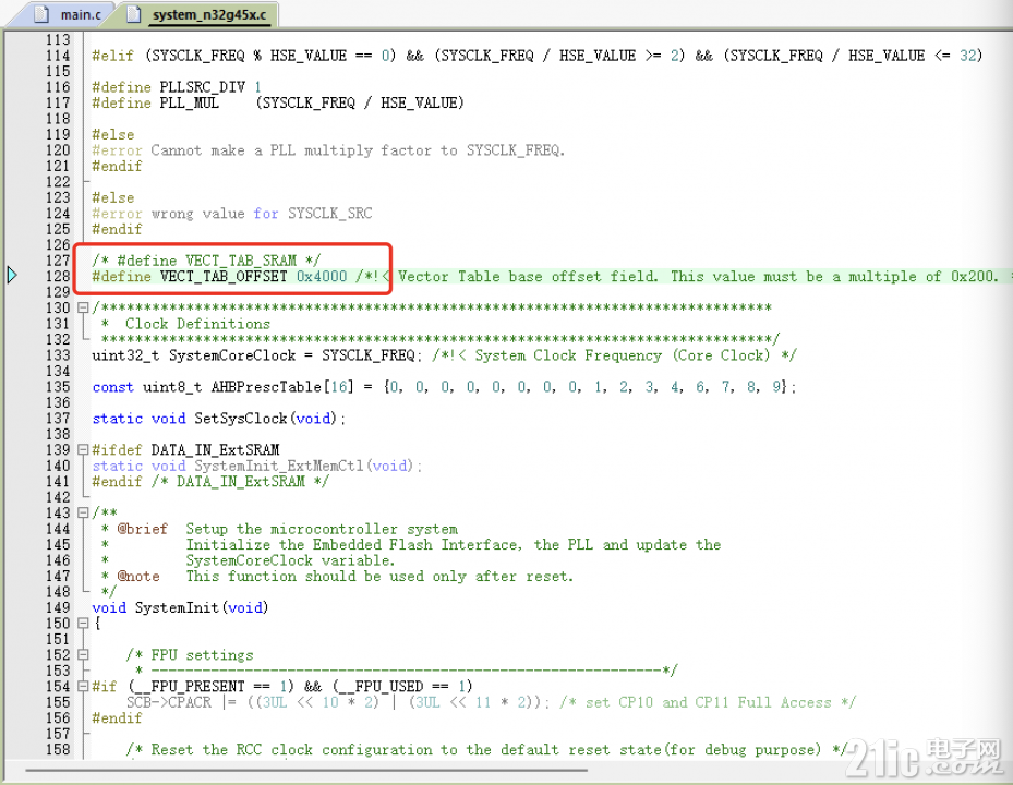

    要想实现固件的自升级,就是把新的固件按一个固定的模式写入到Flash中,程序运行会有一个入口,这就是入口地址,而ARM的好像都是从0x8000000这个地址开始,至少我目前用到的都是这样,当我们使用某种方式(编程器或串口烧录)成功把固件从这个起始地址写入到Flash中,哪么就正常来说就可以正常运行。但想要程序运行时把新固件从这个地址会写入到Flash会遇到一个问题,因程序本身也是从0x8000000这个地址运行,运行时又要读取Flash中数据,而向这个地址写入数据的话,就会把本身的运行环境破坏,也就是运行时读取到的数据被改变了,导致程序出错卡死。所以如果是自身更新自身的话,肯定是有问题的,最好的办法就是另一个程序来更新,由更新程序来向另一个地址来写入,这样本身数据不会被破坏,也就能正常更新了。
    通过以上的分析,我们就可以做这样的事情,让一个程序先运行,这个程序呢不干别的事情,仅做更新工作,另一个程序专门负责业务逻辑,当需要更新时,我们就可以跳到专门负责更新的程序中,更新完成后就自动跳到业务逻辑程序中。
    为了方便解说,我们就把负责更新的程序叫做Bootloader,负责业务逻辑的程序叫做APP(这里引用了国民技术官方示例的说法,进行统一方便大家在看官方示例时容易理解)。而我们想要实现SD卡升级功能,就需驱动SD卡,而文件存储在SD卡中都是按二进制方式存储的,想要读取文件升级就需要一个文件系统,也就是文件系统移植,所以本文将从以下几点开始讲解:
1、基于SPI的SD卡驱动的移植;

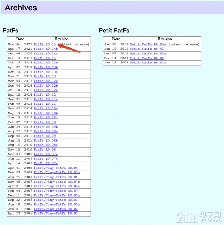

2、FATFS文件系统的移植;
3、IAP升级的实现
4、使用微信小程序实现IAP升级

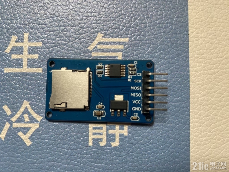

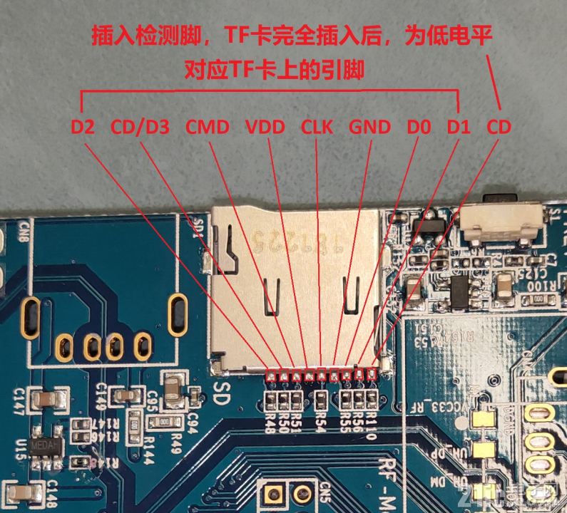

我使用的是SD卡扩展卡,样式如下:
   这个上面已经标识清楚了SD卡的引脚信息,比较方便连接,如果是SD卡槽或TF卡槽也不要紧,下面也给出连接方法:
   SD卡和卡座
TF卡和卡座
以上图片来源于:https://blog.csdn.net/jiangfutao/article/details/124466153
接下来就是连接扩展板和开发板了,接线方式如下:
开发板        扩展板
PB12    ----  CS
PB13    ----  SCK
PB14    ----  MISO
PB15    ----  MOSI
5V       ----  VCC
GND    ----  GND
请注意:这里扩展板的VCC一定要连开发板5V,因为扩展板上用的是AMS1117,这个LDO压降比较大,如果使用3.3V供电的话,输出可能降到2.2V,这样可能导致TF卡无法正常工作。
接下来看下连接完成的样子:
好了,开发板连接完成了,下面就可以上电写代码部分了。

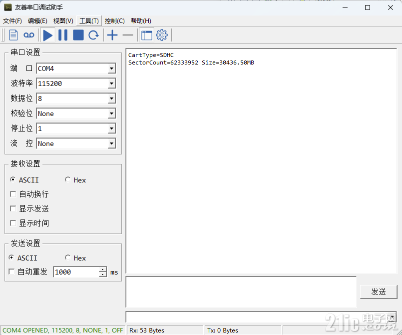

  while(1)
我的是32G的TF卡,实际打印消息如下:
如果出现这样的信息,就说明我们SD卡已经初始化成功了,接下来就可以愉快的进行文件系统的移植了!

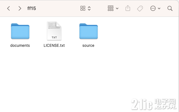

    现在我们就开始移植吧,首先我们访问 fatfs 的官方网站: http://elm-chan.org/fsw/ff/00index_e.html,将页面滚动到最后,找到箭头所指的位置,点击后可以跳到所有发布的下载地址页面:
我这里显示的最新版本是 FatFs R0.15 (跳到这个页面的原理就是怕之后版本会有变化,而这里会有所有版本,以免版本不一致导致报错等情况的出现)
下载后解压,可以看到 documents(文档目录)和source(源码目录),而source下就是我们需要的文件内容

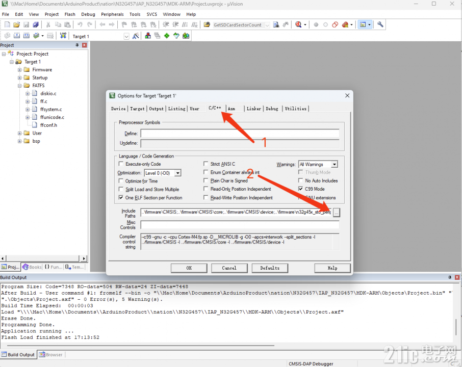

在我们工程目录下新建一个文件夹 FATFS,将 source 目录下所有的.h .c文件复制过去,然后在Keil5中将新建一个组 FATFS,将所有的 .c 加进去,并且在配置里将头文件路径中将FATFS加入,以下是配置细节:
最后点 Ok,软件部分就配置完了。

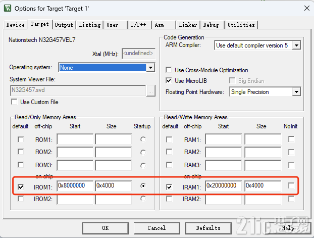

1)Bootloader编写
    IROM1(Flash 存储空间) 起始地址是 0x8000000,Bootloader是需要先启动,所以他的起始地址就是 0x8000000 , 16K 就是 0x4000,Size 填入 0x4000。RAM(内存) 起始地址是 0x20000000,16K 是 0x4000,Size 填入 0x4000,Bootloader在Keil5中配置如下:
Bootloader keil5配置
    我们先来编写IAP程序,处理Flash写入、跳转等工作:

2)APP(业务逻辑)程序编写
    Flash总大小 0x80000 被Bootloader占用了16K 就剩下了 0x7C000,内存总大小 0x24000,剩余就是0x20000,并且之前空间已经被占用,所以新的超始地址就需要向后偏移相应的大小,以下就是App的配置:
app keil5配置
    我们可以看到IROM1的起始地址变成了 0x8004000,就是0x8000000+0x4000(Bootloader的大小),大小要减去16K变成了 0x7C000,就是0x80000-0x4000,IRAM1也是一样的道理。

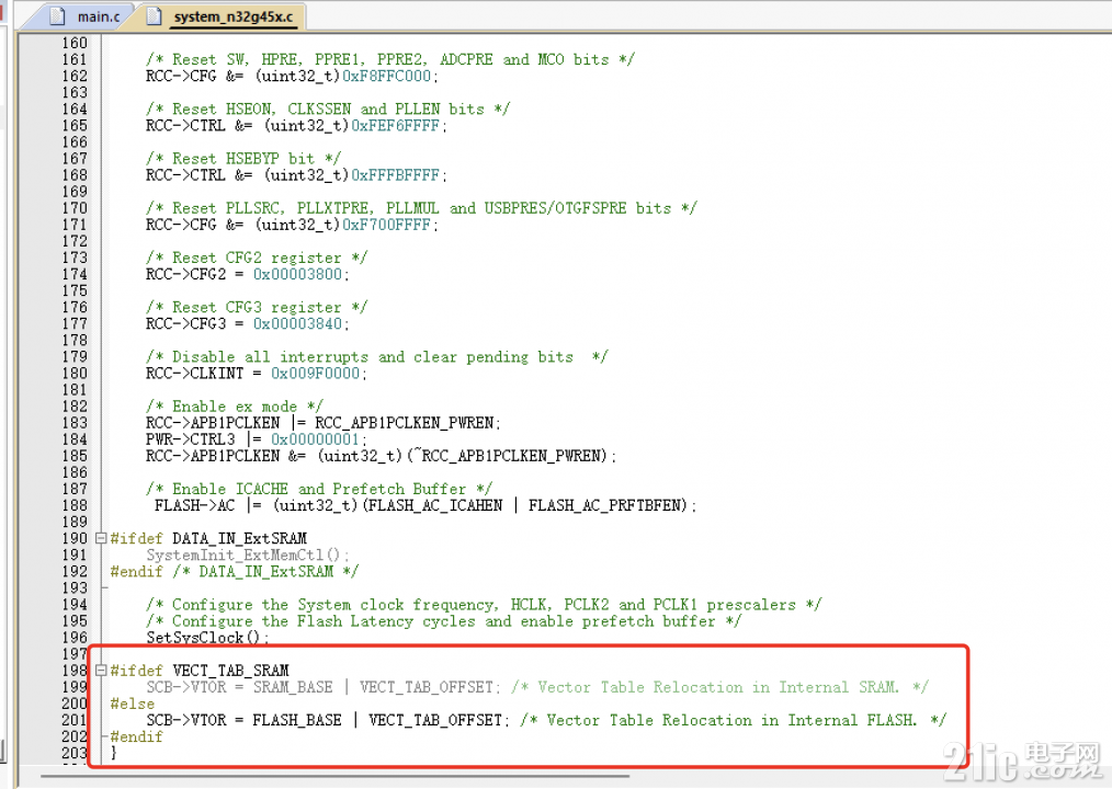

    提到这个的原因就是因为我们app开始时的中断向量表地址是  0x08000000,而我们app程序整体向后移了16K,如果我们app程序中有用到中断功能,哪么如果还是指向之前的中断向量表的地址,就会无法执行或直接卡死,因为这个地址已经变了,但我们没有去更新。在写Bootloader程序时,大家应该也注意到了跳转app前设置中断向量表,虽然这里设置了,但只能影响跳转时的,在进入APP又会变成无效了,这是为什么呢?
    因为啊,在进入程序前,会有个 SystemInit() 初始化系统时钟,而这里又设置了中断向量表,导致我们跳转前设置的又变成了无效。不信的话,大家可以编写一个简单的定时器程序,做一个更新中断,在初始化定时前和之后都打印一条消息,我们会发现,一定初始化定时器程序后,立马就卡死了,就是因为此地址不对。
    初始化时钟的程序在 system_n32g45x.c 文件中,在此文件里找到 void SystemInit(void) 函数,在函数末尾我们可以看到这样一个配置(红框中):
    可以看到这里又重置了中断向量表的地址,FLASH_BASE 是Flash的起始地址,也就是 0x08000000 再与上了一个偏移地址 VECT_TAB_OFFSET ,我们点右键跳转到他的定义,就会发现 VECT_TAB_OFFSET 配置的地址是 0x00,所以才会出现这样的原因,此时我只需要把 VECT_TAB_OFFSET 的值改为 0x4000,就可以了,就像这样(注意红框中值变化):
