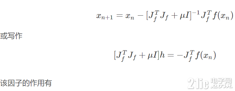

而LM法,也称作阻尼最小二乘法(Damped Least-squares),则结合了二者的特点,引入了阻尼因子<span class="MathJax" id="MathJax-Element-3399-Frame" tabindex="0" data-mathml="μ" role="presentation" style="box-sizing: border-box; outline: 0px; display: inline; line-height: normal; word-spacing: normal; white-space: nowrap; float: none; direction: ltr; max-width: none; max-height: none; min-width: 0px; min-height: 0px; border: 0px; position: relative;">μ�来调节算法的特性。
原始版LM法的迭代公式为
keer_zu|  楼主 | 2023-3-15 11:26 | 只看该作者

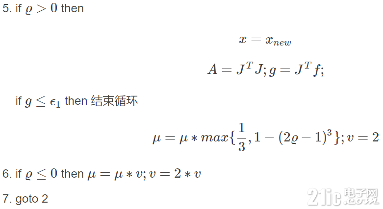

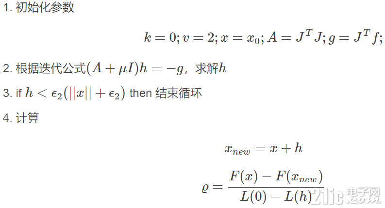

算法流程
可以总结经典LM算法的迭代流程为
keer_zu|  楼主 | 2023-3-15 11:31 | 只看该作者

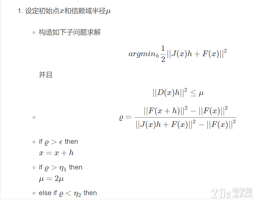

信赖域法
这里再补充一下信頼域法。
求解非线性优化的方法可以主要分为线性搜索和信赖域法(Trust Region Method)。
线性搜索核心思想是先确定搜索方向,然后确定步长进行迭代
信赖域法核心思想则是先确定最大距离,再确定方向。具体为每次迭代都会给出一个半径为Δ
Δ
的信赖域使得模型在该信頼域内足够精确。在该领域内求解问题得到一个步长h
,接着通过某一评价标准判断该步长的好坏来决定是否要接受该步长。如果接受则更新当前位置,否则则当前位置不变。而新信赖域的半径大小则依照判断预测的好坏,来增大或减小。
信赖域法的基本流程如下
