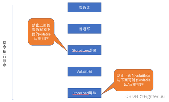

二、顺序一致性
在执行程序时,为了提高性能,编译器和处理器常常会对指令做重排序。重排序分为如下三种:
1属于编译器重排序,2和3属于处理器重排序。这些重排序可能会导致多线程程序出现内存可见性问题。
当变量声明为volatile时,Java编译器在生成指令序列时,会插入内存屏障指令。通过内存屏障指令来禁止重排序。
JMM内存屏障插入策略如下:
在每个volatile写操作的前面插入一个StoreStore屏障,后面插入一个StoreLoad屏障。
在每个volatile读操作后面插入一个LoadLoad,LoadStore屏障。
Volatile写插入内存屏障后生成指令序列示意图:
Volatile读插入内存屏障后生成指令序列示意图:
通过上面这些我们可以得出如下结论:编译器不会对volatile读与volatile读后面的任意内存操作重排序;编译器不会对volatile写与volatile写前面的任意内存操作重排序。
