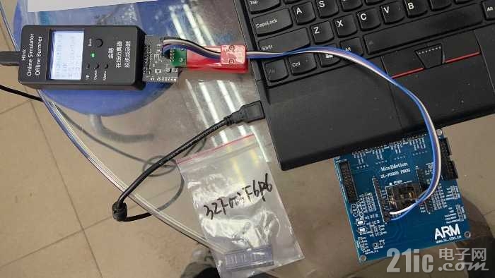

[APM32F0] 烧录五片APM32F003F6P6,有两片检测不到
 楼主| 双龙 发表于 2023-4-8 14:10 来自手机 | 显示全部楼层 |阅读模式
使用HLINK脱机烧录器,在兼容工装上烧录5片,三片ok,两片烧录器检测不到。以为是芯片与适配器接触不良,但反复测试,不像。
设置成Jflash模式,调整SWD速度,能认到芯片,好像能写,退出Jflash再进去看,实际没写进去。
两片疑似有问题芯片寄给烧录器厂家协助检查,周一可能有结果。
问哈这里有人遇到过以上这种现象吗?

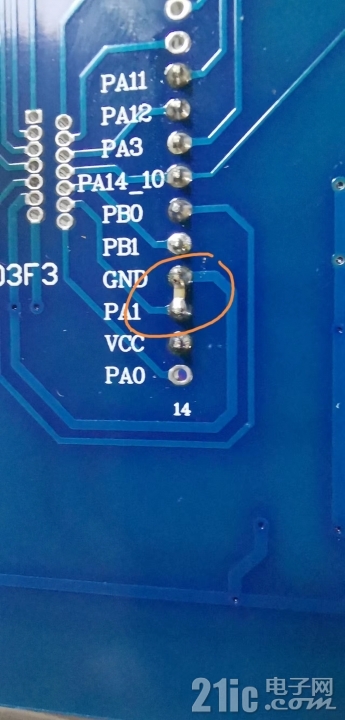

 楼主| 双龙 发表于 2023-4-24 16:12 | 显示全部楼层
问题解决:在VCAP和VSS之间加一个1uF的电容就行了。之前疏忽了。
工装板反面加电容
工装板反面加电容

drer 发表于 2023-5-5 16:19 | 显示全部楼层
也就是说会造成不稳定 这样连接的话就会非常稳定了是吗
