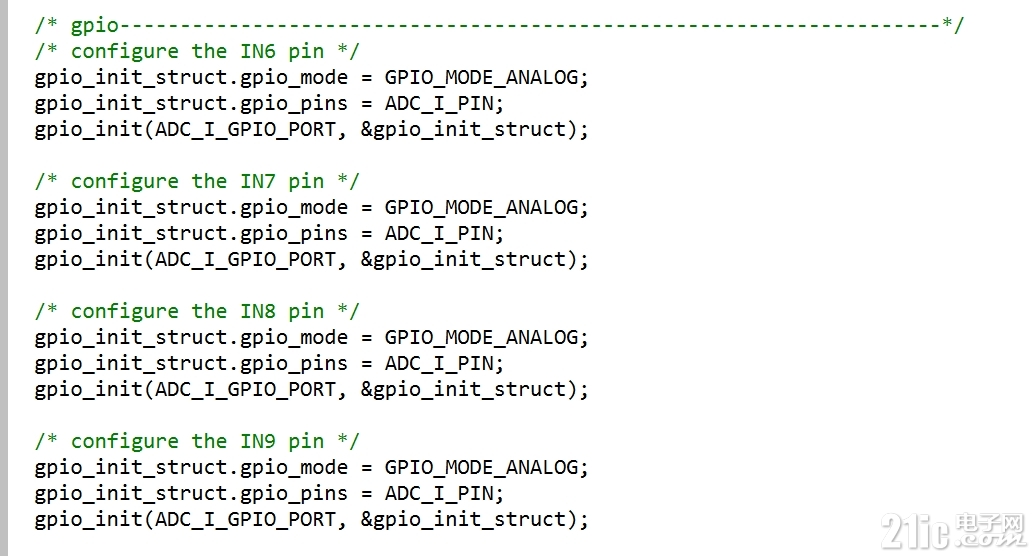

goodjob 发表于 2025-1-25 18:54 | 显示全部楼层
反馈个BUG,ADC初始化多通道引脚时实际用的同一个引脚。芯片是AT32F421K8U7-4
您好,感谢反馈,但我没有复现到您说的问题。 方便告知一下您使用的AT32 Workbench具体版本号吗?最新版V1.1.05 还是会出现同样问题吗? 另外,请问可以把AT32Work Bench的.ATWP文件和MDK工程能发我邮箱(410958618@qq.com)分析一下吗?  发表于 2025-2-5 10:02
