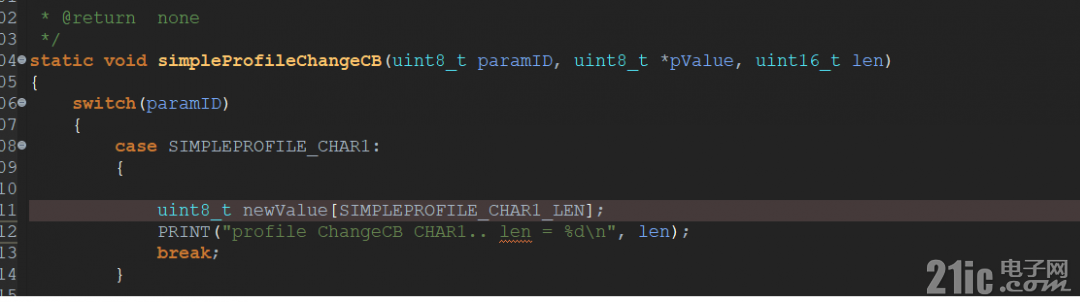

我看MTU的描述是控制交互的数据长度,我改成了最大的251,但是BLE调试助手一次发243个字节的时候,char1串口打印还是20个20个收。所以有点迷糊,有大佬能解惑吗?还有这个char1如何增大每一次接收的长度?

首先需要修改的是BLE_BUFF_MAX_LEN为251,这个是对交互mtu的限制,用BLE调试助手连接后可在右上角扩展出修改MTU的命令,输入247完成交互,最后把图中定义的newvalue的长度设置为244就可以了。
