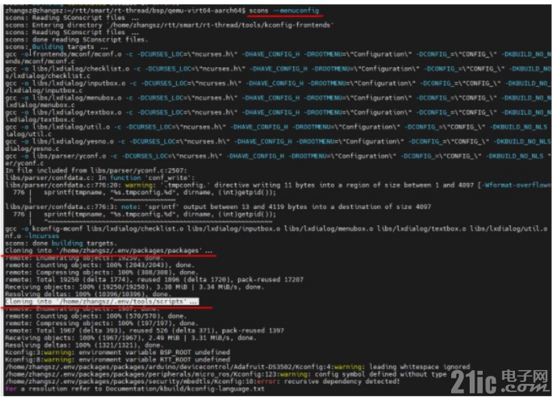

运行$ scons --menuconfig,进入Kconfig 图形配置界面,第一步运行,会克隆 Linux下的RT-Thread env工具与packages软件包

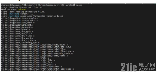

交叉编译工具链
  再次运行scons后,发现提示找不到 gcc 交叉编译工具链,aarch64-none-elf-gcc: not found
  zhangsz@zhangsz:~/rtt/smart/rt-thread/bsp/qemu-virt64-aarch64$ scons
  scons: Reading SConscript files 。。。
  scons: done reading SConscript files.
  scons: Building targets 。。。
  scons: building associated VariantDir targets: build
  CC build/applications/console.o
  sh: 1: aarch64-none-elf-gcc: not found
  scons: *** [build/applications/console.o] Error 127
  scons: building terminated because of errors.
  下载工具链:可以使用get_toolchain.py下载,不过这个脚本默认没有在RT-Thread 工程里面,需要手动创建一个

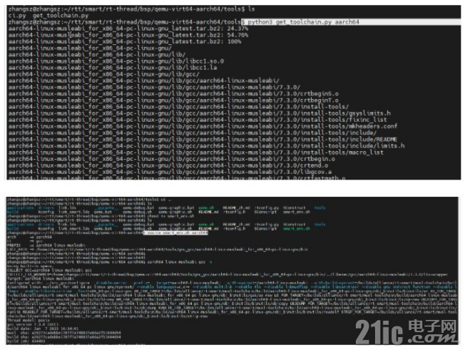

  下载gcc 交叉编译工具链:qemu-virt64-aarch64是aarch64平台
  $ python3 get_toolchain.py aarch64就可以下载aarch64的gcc交叉编译工具链了

 楼主| 豌豆爹 发表于 2023-4-19 14:42 | 显示全部楼层
下载gcc交叉编译工具链接后,在rt-thread/bsp/qemu-virt64-aarch64 运行
  设置smart_env.sh的执行权限 $ chmod +x smart_env.sh
  $ source smart_env.sh aarch64,即可设置qemu-virt64-aarch64 的gcc交叉编译工具链
