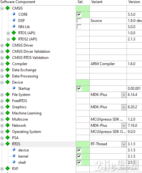

习惯在rtos下写代码回不去祼机下大循环前后台标志位的写法,几K内存也跑个RTOS,参照论坛一篇rt-thread nano移植的帖子,也做了一次rt-thread nano的适配到M031LE3AE芯片。finsh串口为UART1的PB6、PB7,芯片时钟为内部RC 48MHz。
一、在keil MDK安装相应的组件包,并配置加入工程中

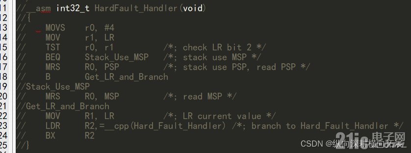

四、修改board.c及finsh_port.c文件完成BSP硬件对接
修改RT_HEAP_SIZE为合适的堆大小,不然没法编译
把retarget.c文件的HardFault_Handler函数注释掉,由rt-thread nano的HardFault_Handler接管

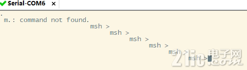

串口输出功能
串口打印函数是调用rt-thread nano的rt_kprintf函数,
  1. voidrt_hw_console_output(const char *str)
  3.         //#error "TODO 3: Output the string 'str' through the uart."
  4.         UART_Write(UART1,(uint8_t *)str,rt_strlen(str));
  5. }
 楼主| 花间一壶酒sd 发表于 2023-4-21 23:48 | 显示全部楼层
串口输入功能
串口输入功能的配置在finsh_port.c
  1. RT_WEAK char rt_hw_console_getchar(void)
  3.     /* Note: the initial value of ch must < 0 */
  4.     int ch = -1;
  5. //#error "TODO 4: Read a char from the uart and assign it to 'ch'."
  6.         if((UART1->FIFOSTS & UART_FIFOSTS_RXEMPTY_Msk) == 0)
  7.         {
  8.                 return (UART1->DAT);
  9.         }
  10.         return ch;
  11. }

 楼主| 花间一壶酒sd 发表于 2023-4-21 23:49 | 显示全部楼层
五、测试代码
  1. #include "stdio.h"
  2. #include <NuMicro.h>
  3. #include <rtthread.h>
  4. //配置优先级,栈大小,时间片,设置不对没法运行的。
  5. #define THREAD_PRIORITY         5
  6. #define THREAD_STACK_SIZE       256
  7. #define THREAD_TIMESLICE        10
  8. void led(void *parameter)
  9. {
  10.     rt_kprintf("\n\nCPU [url=home.php?mod=space&uid=72445]@[/url] %d Hz\n", SystemCoreClock);
  11.     rt_kprintf("+-------------------------------------------------+\n");
  12.     rt_kprintf("|    PB14(Output)  Sample Code     |\n");
  13.     rt_kprintf("+-------------------------------------------------+\n\n");
  14.     rt_kprintf("Hello RTT_NANO\n");
  15.     while(1)
  16.     {
  17.         PB14=0;
  18.         rt_thread_mdelay(2000);
  19.         rt_kprintf("\nLED1 is ON\n");
  20.         PB14=1;
  21.         rt_thread_mdelay(2000);
  22.         rt_kprintf("\nLED1 is OFF\n");
  23.     }
  24. }

在secureCRT打印不会换行还没找原因
 楼主| 花间一壶酒sd 发表于 2023-4-21 23:50 | 显示全部楼层
只能在SSCOM下先用着
