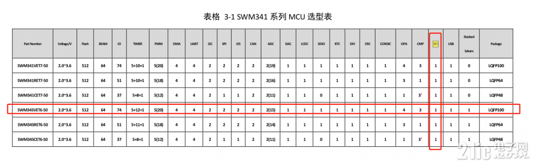

1、什么是SFC?
SFC是 Serial Flash Controller的缩写,即就是串行flash控制器。SWM341 系列集成一个SFC接口。
2、SFC特性

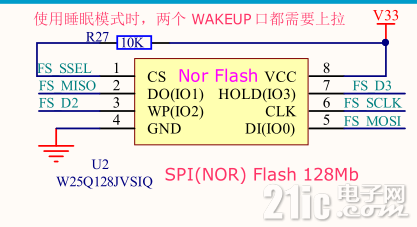

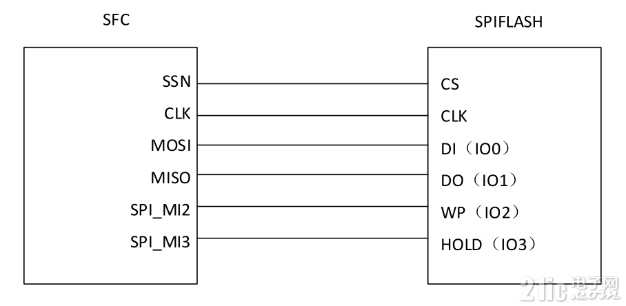

3、硬件接口
用到的6个IO口依次是PD3~PD8;
SFC与外部SPI FLASH连接方式如下:
板载的SPI Flash为W25Q128JVSIQ。

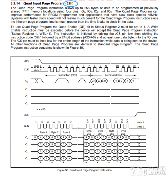

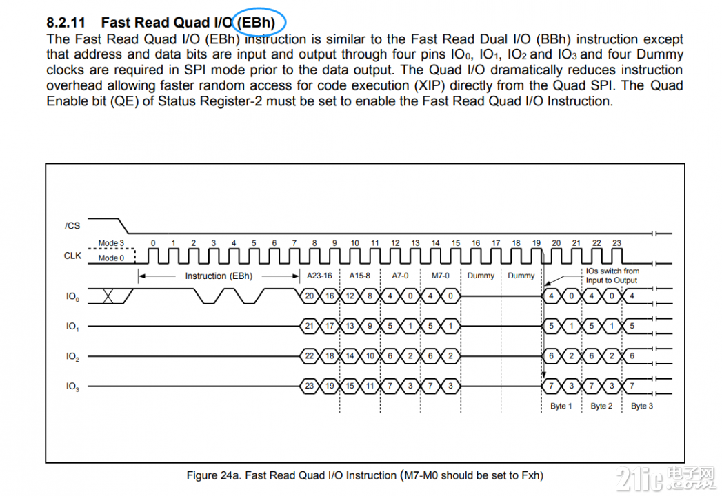

主要是上面这个结构体,用于初始化SFC外设,Width_Read、Width_PageProgram主要配置使用几线接口的,这里我们都使用四线,
Cmd_Read、Cmd_PageProgram主要是与连接的SPI FLASH有关,要从相关的手册中找到读命令页编程命令:
可以看出Cmd_Read是0xEB,Cmd_PageProgram是0x32。
