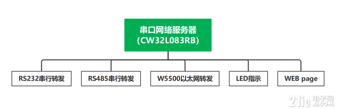

  该设计方案主要实现功能如下:
1、设备具有1个以太网络接口实现TCP/IP网络通讯功能。
2、设备具有1个RS485接口,实现与以太网口的数据帧透传。
3、设备具有1个RS232接口,实现与以太网口的数据帧透传。
4、设备具有内置web,可以配置网络参数,如IP、网关、掩码等,可配置串行接口参数,如波特率、校验等。
5、设备具有LED指示灯显示当前的数据传输情况,无数据传输时,可慢闪,有数据传输时可以快闪。
6、设备具有4G模块可选接口,可以实现无线网络通信,直接连接到云平台。

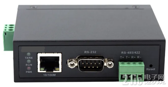

                  (网络实物参考图片)

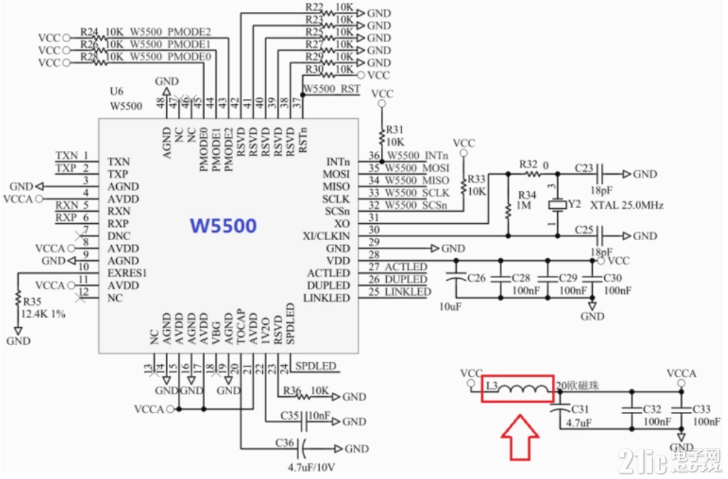

3、网络部分采用W5500进行设计,W5500采用的是SPI接口进行驱动,CW32L083RB具有两路SPI,最大支持12Mbit/s。
因为W5500最大可以配置8个套接字,套接字可以分配如下:
socket1作为RS232透传的UDP接口
Socket2作为RS232透传的TCP接口
Socket3作为RS485透传的UDP接口
Socket4作为RS485透传的TCP接口
Socket5作为WEB访问的TCP接口
  通过CW32L083RB的SPI就可以实现以太网通讯了。

4. 设计框图

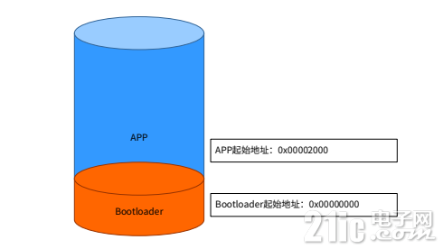

3、由于CW32 是可以进行In Application Programing应用编程的,通过编写Bootloader 和 APP程序,再通过该方案的WEB网页,可以实现网页在线对设备进行升级操作。避免在应用过程中还需要进行开壳进行升级。而厂家给出的 Bootloader 采用 UART1 作为 IAP 的通讯接口,以 Ymodem 协议进行文件的传输,也是一种比较方便的升级方式,可以通过预留出一个RS485接口进行固件的升级。

wiba 发表于 2023-7-4 15:34 | 显示全部楼层
这个图片是一个实物图片吗 有没有实测过网络通讯速度能达到多少呢
是网络实物,一般都是这个造型,网口速率可以达到100M以太网速度  发表于 2023-7-4 17:16
