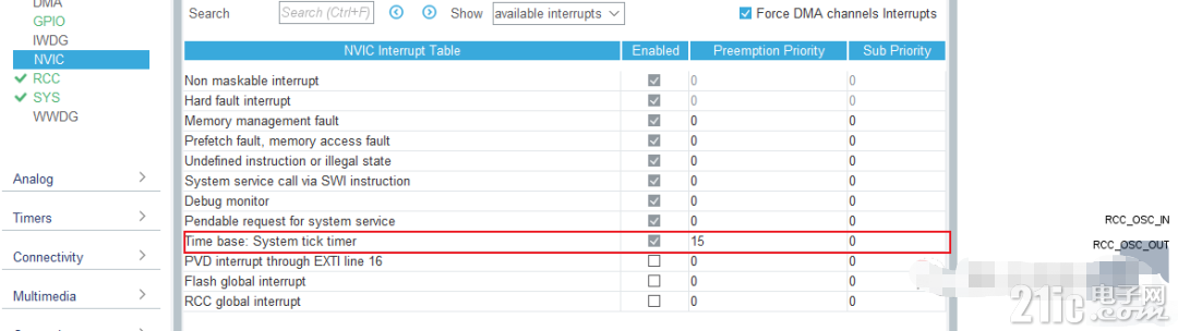

有关STM32中HAL_Delay和中断一起使用的问题
昨天笔者使用STM32的外部中断EXTI(HAL库。笔者也是第一次用HAL库)配置一个简单的按键控制,因为需要使用HAL_DELAY进行一个短暂的延时,发现使用过程会造成卡死的现象。我们来分析一下原因:
首先,我在调试的过程中是可以进入主函数的。但是当我调试进入到中断回调函数这块,发现到HAL_Delay这里是无法往下进行的。所以问题就出在这里。

上面的注释和代码说HAL_Delay计时器的来源是SysTick定时器,并且在固定的时间内产生中断。对于所有的32位单片机来说,有中断肯定是有优先级的。所以这里有基本上有两个原因:一是优先级的问题,我设置的优先级高于HAL_Delay的优先级造成一直在HAL_Delay中卡死,还有一种就是main函数进不去也是一种原因这种原因就是另外一说了。但是我的是可以进入main函数的,所以,只能是中断优先级的问题。所以我查看了systick优先级。
  • 1/* Tip: To avoid modifying this file each time you need to use different HSE,
  • 2   ===  you can define the HSE value in your toolchain compiler preprocessor. */
  • 3
  • 4/* ########################### System Configuration ######################### */
  • 5/**
  • 6  * @brief This is the HAL system configuration section
  • 7  */
  • 8#define  VDD_VALUE                    3300U /*!< Value of VDD in mv */
  • 9#define  TICK_INT_PRIORITY            0x0FU /*!< tick interrupt priority */
  • 10#define  USE_RTOS                     0U
  • 11#define  PREFETCH_ENABLE              1U
复制代码
从这句#define TICK_INT_PRIORITY 0x0FU /*!< tick interrupt priority */看到,它设置的优先级是最低的。所以是优先级的问题。既然问题找到了现在开始怎样去解决这个问题。
2-问题解决方案1-修改优先级
我们可以在代码中或者STM32CubeMX中重新设置systick的优先级。
2-自己重写延时函数
根据____weak void HAL_Delay(uint32_t Delay)这个我们是可以自己重写演示函数的。__weak 的意思就是自己可以实现定义一个同名的函数。
当然如果不想写网上找一个就行。
但是我个人是建议自己重写一个延时函数,这样容易避免后续由HAL_delay引发的其他问题。

Bowclad| | 2023-6-15 23:34 | 只看该作者
设置的优先级太高了
