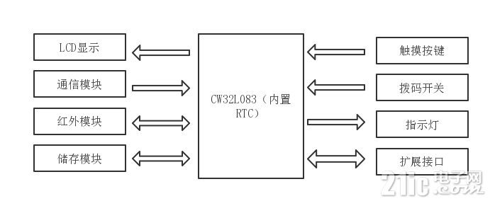

第一步:硬件设计及PCB制板
此线控器是基于武汉芯源半导体推出的CW32L083低功耗系列产品设计研发而成的,其主要包括MCU、触摸模块、通信模块、红外遥控模块、存储模块、编程接口等部分,设计系统原理框图如图1所示:
92d7fbef07e3ad4d6771a52612c93f96
图1 系统原理框图
该线控器自带背光,白底黑字液晶,触摸按键,可显示和设置时钟,可预约24小时开关机(倒计时、时刻定时功能),可调节7档风速、上下扫风和左右扫风,可切换自动、制冷、初始、送风、自热等模式,不仅可以通过WiFi与手机相连使用APP控制,还可以接收红外遥控器控制,具有机组参数查询与设置功能,防潮设计、不易受潮。其设计原理图及PCB板实物图分别如图2、图3所示:

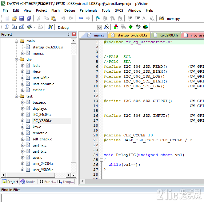

存储部分,存储用的是24C04,通过使用IIC通讯方式与MCU进行连接的,用来存储用户设置的相关信息等,例程如下:
uint8_t I2C_WriteByte(uint8_t Byte)
    uint8_t i=0;
    I2C_SDA_OUTPUT();
    delay_5us();
    for(i=0;i<8;i++)
        if (Byte & 0x80)
            I2C_SDA_HIGH();
        else
            I2C_SDA_LOW();
        NOP();
        I2C_SCL_HIGH();
        delay_5us();
        I2C_SCL_LOW();
        delay_5us();
        Byte <<= 1;
    I2C_SDA_INPUT();
    I2C_SCL_HIGH();
    delay_5us();
    if (I2C_SDA_READ())
        i = 0x01;
    else
        i = 0x00;
    I2C_SCL_LOW();
    return i;
按键部分,按键主要是用来处理按键信息,实现用户想要设置的内容,例程如下:
//功能部分
void key2_deal(void)
backlight_cnt=0;
backlight_flag=1;
if(self_check_flag)
return;
if (G_FeatureSetStatus)
return;
if (set_status == SET_CLOCK)
return;
if (G_CleanState)
return;
/* (1)短按释放 */
if(key2_down_flag)
if(set_status)
set_status=NO_SET;
G_IrSendFlag |= IR_NORMAL_SEND_FLAG;
G_TxTime1sCnt=0;
if(beep_enable)
ppg_off();PPG_type=1;PPG_time=0;
else if(server_set_status)
server_change_deal();
beep_enable_deal(1);
else if(G_NanoeSingle)
G_NanoeSingle=0;
nanoe_single_write = 1;
G_SystemMode=G_NanoeMode;
system_mode_write=1;
G_TxTime1sCnt=0;
else
if(mode_lock==0)    //模式 0--自动  1-制暖  2--制冷  3--抽湿 4--送风
//G_FreshAir = 0;
if (G_StrongColdState)
G_StrongColdState = 0;
strong_cold_write = 1;
//G_Rx0SendFlag |= RX0_SEND_FLAG_NORMAL;
if (G_StrongWarmState)
G_StrongWarmState = 0;
strong_warm_write = 1;
触摸部分,由于CW32L083本身没有触摸功能,所以另外又搭配了YS806电容感应式芯片,此芯片也是通过I2C与主芯片进行通讯的,具体部分例程如下:
uint8_t I2C_806_ReadByte(uint8_t ack)
  unsigned char i, Data;
  I2C_806_SDA_INPUT();
  Data = 0x00;
  for(i = 0; i < 8; i++){
    Data <<= 1;
I2C_806_SCL_HIGH();
    DelayIIC(HALF_CLK_CYCLE);
if(I2C_806_SDA_READ()){
      Data |= 0x01;
    } else { }    DelayIIC(HALF_CLK_CYCLE);
    I2C_806_SCL_LOW();
    DelayIIC(CLK_CYCLE);
  I2C_806_SDA_OUTPUT();  //send ACK or not
  if(ack){
    I2C_806_SDA_HIGH();
  } else {
    I2C_806_SDA_LOW();
  I2C_806_SCL_HIGH();
  I2C_806_SCL_LOW();
  return Data;
除以上部分外还有其他例如背光、红外等程序内容,在此就不一一赘述。
