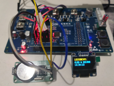

由于LKS32MC071没有内置RTC计时器,因此要实现电子时钟类的计时功能需外挂RTC计时模块,这里采用的DS1302功能模块。
在使用时,DS1302模块与开发板的连接关系为:
SCK ---P00
IO  ---P32
RST ---P210
1 所用接口

为便于观察RTC计时效果,这里为其配备了OLED屏的显示功能。
OLED屏是一款I2C接口的显示屏,它占用引脚少,显示信息较丰富,其显示效果如图2所示。
2 显示效果
该显示屏与开发板的连接关系为:
SDA ---P22
CLK ---P23
定义引脚输出高低电平输出的语句为:
#define SDA_high   GPIO_SetBits(GPIO2, GPIO_Pin_2)
#define SDA_low   GPIO_ResetBits(GPIO2, GPIO_Pin_2)
#define SCL_high   GPIO_SetBits(GPIO2, GPIO_Pin_3)
#define SCL_low    GPIO_ResetBits(GPIO2,GPIO_Pin_3)

实现图3所示显示效果的主程序为:
  1. int main(void)
  3.         Hardware_init();
  4.         Delay_Ms(500);
  5.         OLED_Init();
  6.         OLED_Clear();
  7.         OLED_ShowString(0,0,"LKS32MC071",16);
  8.         OLED_ShowString(0,2,"OLED & DS1302",16);
  9.         ds1302_init();
  10.         ds1302_write_time();
  11.         for (;;)
  12.         {
  13.                 ds1302_read_time();
  14.                 RTC_ disp ();
  15.                 GPIO_SetBits(GPIO0, GPIO_Pin_6);
  16.                 Delay_Ms(400);
  17.                 GPIO_ResetBits(GPIO0, GPIO_Pin_6);
  18.                 Delay_Ms(400);
  19.         }
  20. }
3  计时效果
有了DS1302模块的计时功能,就可以和点阵板相配合来实现计时公告牌的功能。
