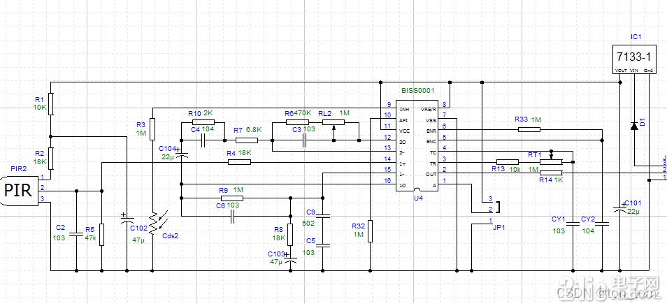

 楼主| 为你转身 发表于 2023-6-29 12:19 | 显示全部楼层
PIR传感的模拟信号经BISS0001运算放大,输出到IO。
