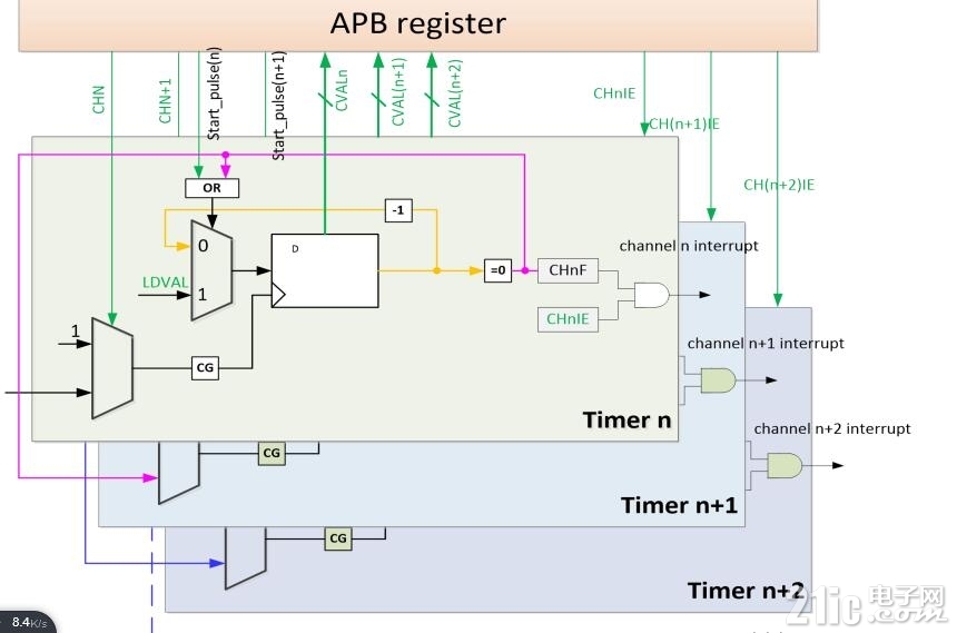

杰发科技AC7802x TIMER 模块功能强大:
定时器能够生成中断
定时器能够生成触发脉冲
每个定时器都具有独立的超时周期
支持 4 32bit 定时器
支持链( Link) 模式
捕获功能是高级定时器的重要功能之一。工作原理:在输入捕获模式下,当捕获单元捕捉到外部信号的有效边沿(上升沿/下降 沿/双边沿)时,将计数器的当前值锁存到捕获/比较寄存器TIMx_CCR, 供用户读取。用途:用于测量脉冲信号PWM参数,比如周期和频率,占空比等关键参数。

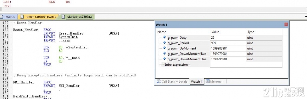

1、 通过 Timer 实现 GPIO 捕获 PWM 频率及占空比
2、 例程中将 PA2 设置为 PWM 口, 输出频率为 1KHz, 占空 比为 25%的 PWM;
3、 将 PA1 设置成 GPIO 口, 使能 GPIO 中断, 设置为 EXTI_TRIGGER_RISING_FALLING, 上升沿下降沿都产 生中断;
4、 将 PA2 与 PA1 连接测试如下:调试debug:
   测评结果:精度范围内符合设计值。
