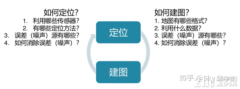

1. 引言:SLAM概念与结构
1.1. SLAM概述
首先,本人认为需要思考一个问题:为什么要做SLAM?SLAM技术可以解决什么问题?简单的引入,这个问题的回答可以是:1.大部分的路径规划需要基础地图,2.定位时,为消除IMU、Wheel Odometry等里程计模型的“误差累加”特性引入观测参考,3. 提供一个全局表征(frame、origin)的参考,等。
再回到SLAM概念的定义:S.L.A.M.全称为Simultaneous Localization and Mapping,是以定位和建图两大技术为目标的一个研究领域。目前主流的slam技术应用为激光slam(基于激光雷达)和视觉slam(基于单/双目摄像头),实现上主要分为基于滤波 (Filter-Based) 的SLAM,和基于图优化(Graph-Based)的SLAM。归结其本质,其实就是---State Estimation in Roboti

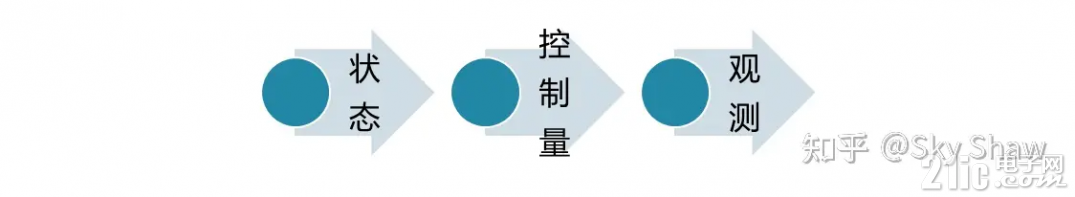

1.3. 基于滤波的传感器融合算法方案
归结基于滤波的定位算法的核心技术,其实就是贝叶斯滤波或者其衍生算法。整体上的流程大抵都是基于上一时刻的状态量,通过控制量输入和运动方程的推演获取预测的状态量,再由相关传感器的观测对预测进行融合“补偿”。
目前常见的应用在SLAM系统中的滤波算法主要有以下几种:
  • Bayesian Filter;
  • Kalman Filter;
  • Particle Filter(adaptive Monte Carlo Localization);
  • Extended Kalman Filter;
  • Iterated Extended Kalman Filter;
  • Error-State Kalman Filter;
  • Multi-State Constraint Kalman Filter;

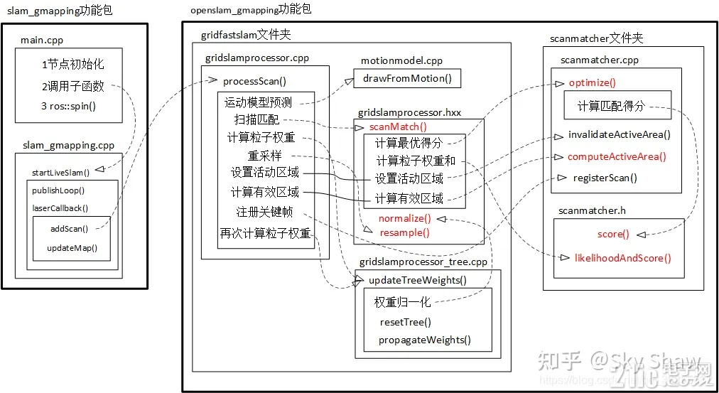

2.1、Gmapping
简介:基于粒子滤波框架的激光SLAM,RBpf粒子滤波算法,即将定位和建图过程分离,先进行定位再进行建图,结合里程计和激光信息,每个粒子都携带一个地图,构建小场景地图所需的计算量较小,精度较高。但在高分辨率建图时,在静止状态下更新不好,存在震荡并noise过多。

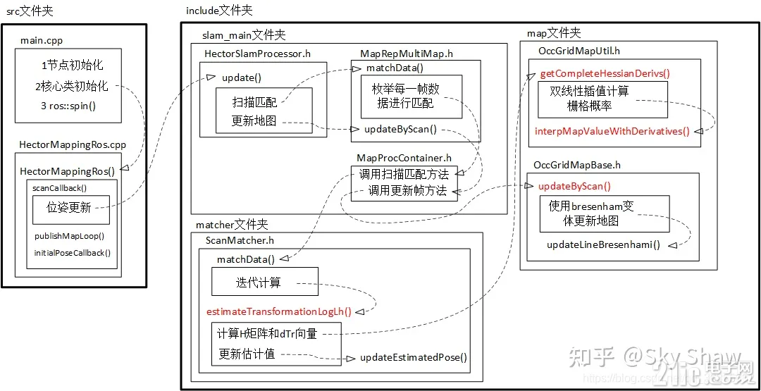

2.2、Hector_SLAM
简介:利用优化方法进行帧间匹配的激光slam算法,search space不大,不需要里程计信息,代码较短。且只处理scan的endpoints(不利用laser scan structure),故而可利用IMU调整laser scan attitude。缺点是在雷达频率不够的设备上效果不佳,快速转向时容易错误匹配;没有loop closure故而若累计误差过大,HectorSLAM没有地图调整能力,且帧间优化匹配时也是全局地图上进行,cpu资源消耗大。
Github链接:
相关论文:
Kohlbrecher, Stefan , et al. “A flexible and scalable slam system with full 3d motion estimation.” 2011 IEEE International Symposium on Safety, Security, and Rescue Robotics IEEE, 2011.

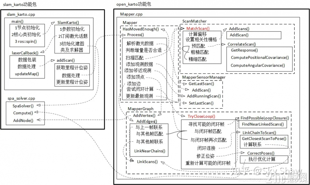

2.3、Karto
简介:基于图优化的SLAM,包含回环检测,适用于大面积建图。前端帧匹配采取的的是correlative scan matcher的方式进行粗、精两次匹配, 回环检测上karto没有submap的概念,全部以keyScan的形式存储在Mapper-sensor-Manager中,keyScan的插入依据pose的距离窗口生成localMap进行匹配。local与gloal的loop closure依据graph的结构和Mapper-sensor-Managerss顺序存储分配的ID信息,选择candidates生成localMap进行匹配,依据score进一步确定闭环。

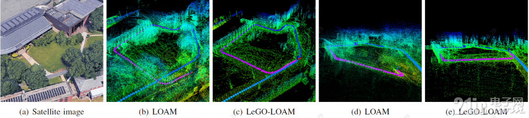

2.6、LeGo-LOAM方案
简介:在LOAM的基础上细化了特征提取与优化,带有回环功能。可以在低功耗嵌入式系统上实现实时姿态估计。主要也是由一个高频低精度激光里程计与一个低频高精度建图回环检测组成。区别在于LeGO-LOAM在LOAM基础上采用地面分割方式将点云分为地面点与非地面点,进一步缩小特征提取范围,以加快计算速度,能够在嵌入式设备上实时运行;在建图模块添加了位姿图与回环检测,解决了LOAM没有后端优化的弊端,提供建图效率,其效果对比如下图。

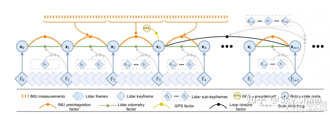

2.7、LIO-SAM方案
简介:这是LeGO-LOAM作者新作,通过平滑和匹配的紧密耦合激光雷达惯性SLAM框架。LIO-SAM在因子图(factor graph)上方制定了激光雷达惯性里程表,从而可以将不同来源的大量相对和绝对测量值(包括回路闭合)作为因子合并到系统中,通过惯性测量单元(IMU)预积分的估计运动使点云偏斜,并为激光雷达里程计优化提供了初始预测。为了确保实时高性能,将之前的激光雷达扫描边缘化以进行姿势优化,而不是将激光雷达扫描与全局地图匹配。选择性地引入关键帧以及以有效的滑动窗口将新的关键帧注册到固定大小的先验“子关键帧”集合中,在局部范围而不是全局范围内进行扫描匹配。
算法可以添加不同的模块,组合不同的方案。当同时禁用GPS和闭环检测时,此方法称为LIO-odom,它仅利用IMU预积分和激光雷达里程计因子;当添加GPS因子时,则将此方法称为LIO-GPS;若使用IMU、激光雷达里程计、GPS、回环检测时则称之为LIO-SAM方法。

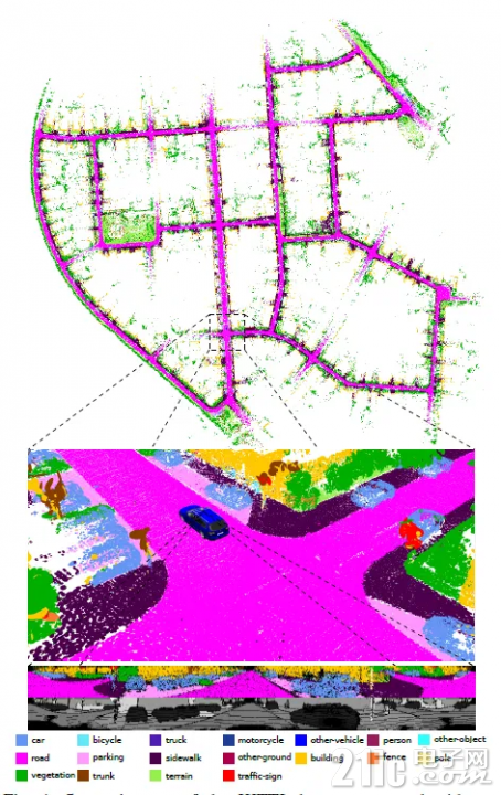

2.11、SuMa++
原理介绍:这是一种新的基于语义信息的激光雷达SLAM系统,可以更好地解决真实环境中的定位与建图问题。该系统通过语义分割激光雷达点云来获取点云级的密集语义信息,并将该语义信息集成到激光雷达SLAM中来提高激光雷达的定位与建图精度。通过基于深度学习的卷积神经网络,可以十分高效地在激光雷达“范围图(range image)”上进行语义分割,并对整个激光雷达点云进行语义标记。通过结合几何深度信息,进一步提升语义分割的精度。基于带语义标记的激光雷达点云,此方法能够构建带有语义信息且全局一致的密集“面元(surfel)”语义地图。基于该语义地图,也能够可靠地过滤移除动态物体,而且还可以通过语义约束来进一步提高投影匹配ICP的位姿估计精度。
Github链接:
相关论文:
Chen, Xieyuanli & Milioto, Andres & Palazzolo, Emanuele & Giguère, Philippe & Behley, Jens & Stachniss, Cyrill. SuMa++: Efficient LiDAR-based Semantic SLAM. 4530-4537. (IROS 2019).
