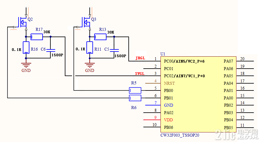

做了一个东西,驱动一路电磁阀和一路加热器,电磁阀和加热器都是接到机箱外面,并且经常拆开检修,有可能接错线,或者没接好,或者短路,通过ADC检测电流来判断是否接对线及负载电阻是否正常,短路则用VC比较器中断实现。从CW32F003引脚功能上看,可以非常简单地实现。如图:
从图中可以看出几点:
1.电磁阀及加热器是用MOSFET驱动的,MOSFET栅极驱动电压较高,开通电压一般在4V,5V以上才可以完全开通。CW32F003可以工作在5.5V,所以芯片的电源电压就选了5.5V,用GPIO端口直接驱动MOSFET。
2.ADC输入口和VC的正极恰好有重叠的,检测电流及过流信号可接到同一个引脚上,电路非常简单。
3.取样信号是经过一个电阻接到引脚上的,因为短路时的信号电压会比较高,为保护芯片,此电阻当然是越高越好。但ADC要求输入电阻尽量小一些,所以折中一下选30k。
4.电流取样用0.1R电阻,正常工作时,电磁阀电流100mA,加热器电流500mA,信号电压范围0~50mV,特别是电磁阀的信号电压在0~10mV,可以说非常小。
比较器功能没什么好说的,必须好。用的时候只需简单设置一下:

问题由3和4引出的,按照一般做法,ADC序列转换可将电磁阀电流和加热器电流变换成数字量:
    ADC->SQR = 0x010075; // 序列配置: SV电流、JR电流
    ADC->CR0 = 0x1A19; // 单次序列,1.5V基准. 我没有打开BUF,因为在信号很小时BUF有底数,底数更难处理.
                                    // 因为信号太弱了,所以采样时间取最大.
    while((ADC->ISR & 0x80)==0); // 等ADC就绪
    ADC->START = 0x00; // ------------有过单次转换后再序列转换,必须这样写,序列转换才正常
    ADC->START = 0x01; // 启动转换
    while(ADC->START & 0x01); // 等完成
    njrdl=ADC->RESULT0; // JR电流
    nsvdl=ADC->RESULT1; // SV电流
   两个电流值经滤波变换成mA数,扩大了10倍,10mV对应100mA。但是观察试验数据,发现在实际电流基本一致的时候,两路的显示数相差较大,有一路低了20左右。后来干脆将两路的取样电压并在一起,理论上应相差很小才对,但仍然是相差很大。
   因为30k电阻的影响,显示数比理论数低一些是正常的。但两路输入信号已经是同一个了,显示数应该一致才是啊,折腾了好久也没解决。
   在把序列转换改成单次转换时,偶然间把两路转换次序换了一下,突然发现了一个规律,先转换的那一路数要大一些。后又改为序列转换,在序列中改变转换次序,也得到了同样的规律。
  这样,解决方案也出来了,轮流在前:这次转换,电磁阀先,加热器后,下次就是加热器先,电磁阀后。这样显示的数基本一致,相差±1。这个结果很好了,原始电压值不到10mV啊。

mcu5i51 发表于 2023-7-9 17:53 | 显示全部楼层
应该是内部采样电容和输入电压不同,加延时或丢掉几次采样试试,好像有的芯片会在内部平均数据,这个芯片没有看过资料,最好是多次测量,丢掉前几次取平均值

xch 发表于 2023-7-10 12:23 | 显示全部楼层
中国产的ADC 通病。串音。检测每个通道之前用一个输入接地短路的ADC通道转换一次即可改善。
 楼主| zhanan 发表于 2023-7-10 17:16 | 显示全部楼层
中国产的ADC 通病。串音。检测每个通道之前用一个输入接地短路的ADC通道转换一次即可改善。 ...
谢谢,  立竿见影
我用轮测法测了10个芯片, 依然有4个有较大差值, 差值6-15不等, 特别是0电压时显示数不为0. 没有从根本上解决问题.
CW32F003的ADC没有接地通道, PC01我没有用到, 把它接地, 10个芯片都试过, 圆满解决.
改进后的程序:
    ADC->SQR = 0x035676; // 序列配置: JR电流、接地、SV电流、接地
    ADC->CR0 = 0x1A19; // 1.5V基准,单次序列
    ADC->START = 0x00;
    nsvdl=nsvdl-nsvdl/16+ADC->RESULT1; if(nsvdl) nsvdl--; // sv电流检测,-1用于消除尾差
    njrdl=njrdl-njrdl/16+ADC->RESULT3; if(njrdl) njrdl--; // JR电流检测,-1用于消除尾差
把这一段程序放在测大电压的程序后面也没有问题.
 楼主| zhanan 发表于 2023-7-10 22:22 | 显示全部楼层
应该是内部采样电容和输入电压不同,加延时或丢掉几次采样试试,好像有的芯片会在内部平均数据,这个芯片没有 ...
谢谢, 你的方法也有效, 一开始没悟出来, 以为处理有点复杂.
经6楼大神提醒, 茅塞顿开, 你的方法就是一个通道测两次, 第一次的丢弃.
这在序列里面太简单了, 每个通道重复一次即可, 这样: ADC->SQR = 0x035577;
这个方法不会浪费引脚, 效果和接地的比, 似乎差一点点. 两个数总是差1-2, 接地的大多是同步的. 试验的时候是为了查找问题把两路并到一起, 实际两路各测各的. 不影响使用, 都是好方法.

 楼主| zhanan 发表于 2023-7-12 12:31 | 显示全部楼层
szt1993 发表于 2023-7-11 21:12
ADC检测方法和轮询机制很好,思想上能够分开进行测量
恰好遇到一个轮询有效果的, 没有发现本质问题.
本质问题是在弱信号时通道串扰影响很大, 幸好有高人指点, 自己再怎么想也不会往那上面想, 在8位机AVR上就没这个事.
