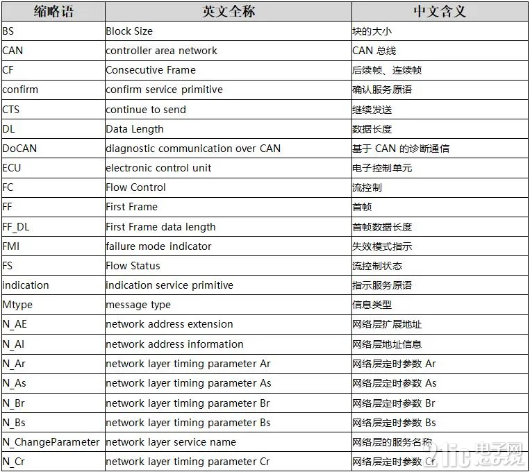

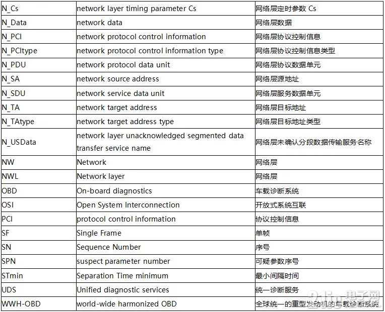

3 术语,定义和缩写术语

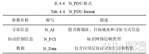

8.4 网络层协议数据单元 N_PDU
网络层协议数据单元(N_PDU,Network_Protocol Data Unit)包含N_AI,N_PCI,N_Data。即地址信息,协议控制信息和数据。
注:这里的N_PCI全称为Protocol Control Information。
网络层协议数据单元(N_PDU)有四种类型,即单帧(SF)、首帧(FF)、连续帧(CF)、流控制帧(FC),用于建立对等实体间的通信。

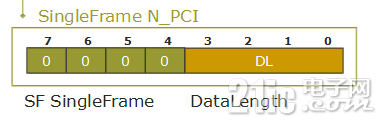

0X 单帧(SF,Single Frame):首个字节为0(4bit)+ Data Length(4bit),控制信息占用1个字节
举例:Data 02 10 02 55 55 55 55 55,02表示接收方应知晓,这一个单帧只有2个有效字节。后续的字节是自动填充的无效字节。
单帧PCI通常仅占用1个字节,其他是数据,所以可以后面可以跟着最多7个字节的数据

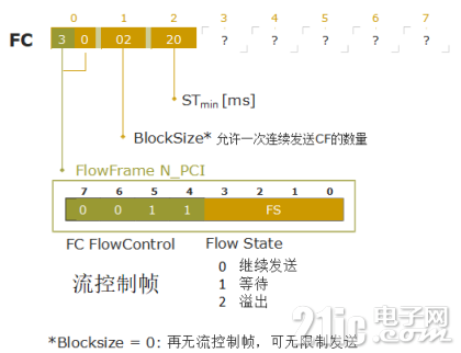

3X 流控制帧(简称流控帧,FC,Flow Control):前三个字节为3(4bit)+流状态(FS,4bit)+块大小(BS,8bit)+最小间隔时间(STmin,8bit),控制信息共占用三个字节。
举例:Data 30 00 14 AA AA AA AA AA,多帧发送方应知晓,这是一个流控帧,允许你方继续发送,CF数量无限制,上一个连续帧的确认接收(ACK)到新的连续帧开始发出的最小间隔时间为20ms。
Flow State 流状态:0为继续发送,Continue To Send(CTS),1为Wait(WT),2为Overflow(OVFLW)。
流控帧仅有3个字节的控制信息,无数据字节

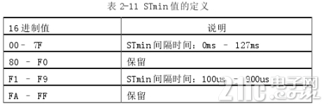

STmin含义的解读
间隔最短时长(STmin)值的含义如下。

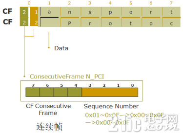

2X 连续帧(CF,Consecutive Frame):第一个字节为2+SN(最多16个SN,溢出后从0开始重新计数),控制信息占用1个字节。
我们通常记首帧为0x20,之后的第一个连续帧自然是0x21,之后一直到0x2F,下一个是0x20,循环。
 楼主| keer_zu 发表于 2023-7-25 17:43 | 显示全部楼层
一个连续帧最多可携带7个数据字节

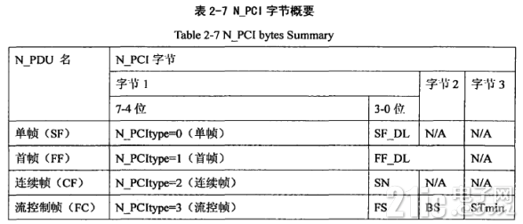

下图是N_PCI字节的概要。N_PCI在不同的类型下占用的字节数是不同的。**时可以按照单帧、首帧、连续帧、流控的顺序,与0、1、2、3建立映射关系。这四种类型所占用的字节大小依次是1个、2个、1个、3个。

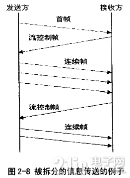

网络层内部传输服务
网络层的主要任务是传递一帧或大于一帧的数据信息。以下是一个被拆分的信息传送的例子。
帧的发送主要有单帧发送和多帧发送两种,在标准地址情况下,单帧SF按照N_PDU格式最多发送和接收7个字节数据(因第一个字节为N_PCI)。
而发送长报文信息时,拆分后的报文信息会通过多个N_PDU进行发送,接收到多个N_PDU信息后进行重组。这些N_PDU包括首帧和连续帧。报文信息接收者可通过流控机制按照自己的接收能力调整传输流量。在正常地址的情况下,一个首帧PDU包括6个字节,一个连续帧PDU包括6或7个字节。当然最后一个连续帧可以少于6或7个字节。

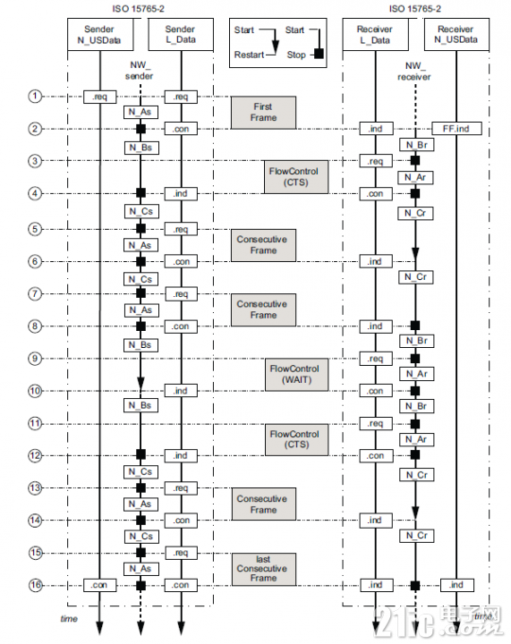

8.7 网络层时间控制分析
网络层定时参数定义了N_As、N_Ar、N_Bs、N_Br、N_Cs、N_Cr六个参数。
多帧传输时序表,划重点
 楼主| keer_zu 发表于 2023-7-25 17:45 | 显示全部楼层
我们对上述信息进行归纳:
N_As超时:发送方自己没有及时发出首帧或者连续帧。
N_Ar超时:接收方没有及时回复流控帧。
N_Bs超时:发送方没有接收到流控帧。
N_Cr超时:接收方没有收到连续帧。
N_Br超时:接收方没有发出流控帧。
N_Cs:即STmin,发送两个连续帧需要等待的最短时间。
与外卖的对比(按时间先后顺序排序,并不完全准确,请意会)
N_As:外卖小哥拨出电话到你听到手机铃声(同时外卖小哥听到了第一声“嘟”)的时间。(发送方发出消息,到接收方刚刚收到的时间,极短)
N_Br:从你听到手机铃声,直到你说完“放在301门口”这句话。(你作为接收方,大脑处理信息的时间,短)
N_Bs:外卖小哥听到第一声“嘟”到外卖小哥听到你说的“放在301门口”这个信息的时间。(发送方发完消息后,直到发送方收到了接收方回应的时间,长!)
N_Ar:你说出“放在301门口”这句话到外卖小哥听到“放在301门口”这个信息的时间。(与N_As相反,接收方发出消息,到发送方刚刚收到的时间,极短)
N_Cs:外卖小哥听到“放在301门口”这个信息到外卖小哥说完“疫情期间进不了小区!”的时间。(与N_Br相反,外卖小哥作为发送方,大脑思考/等待的时间,短)
N_Cr:你说完“放在301门口”这句话以后咽了口吐沫,到你听到了外卖小哥说“疫情期间进不了小区!”的时间。(与N_Bs相反,接收方发完消息后,直到接收方收到了发送方回应的时间,长!注意,N_Cr不包含N_Ar)
N_As:外卖小哥说完“疫情期间进不了小区!”这句话到你听到“疫情期间进不了小区!”这句话的时间。(虽然短,但存在)
由此我们可以看出,N_Bs近似等于N_Br+N_Ar;N_Cr近似等于N_Cs+N_As。
建议搭配上面提到的“多帧传输时序表”一起看。

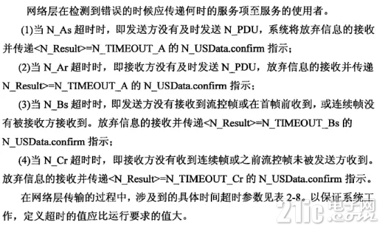

8.7.2 网络层超时处理
