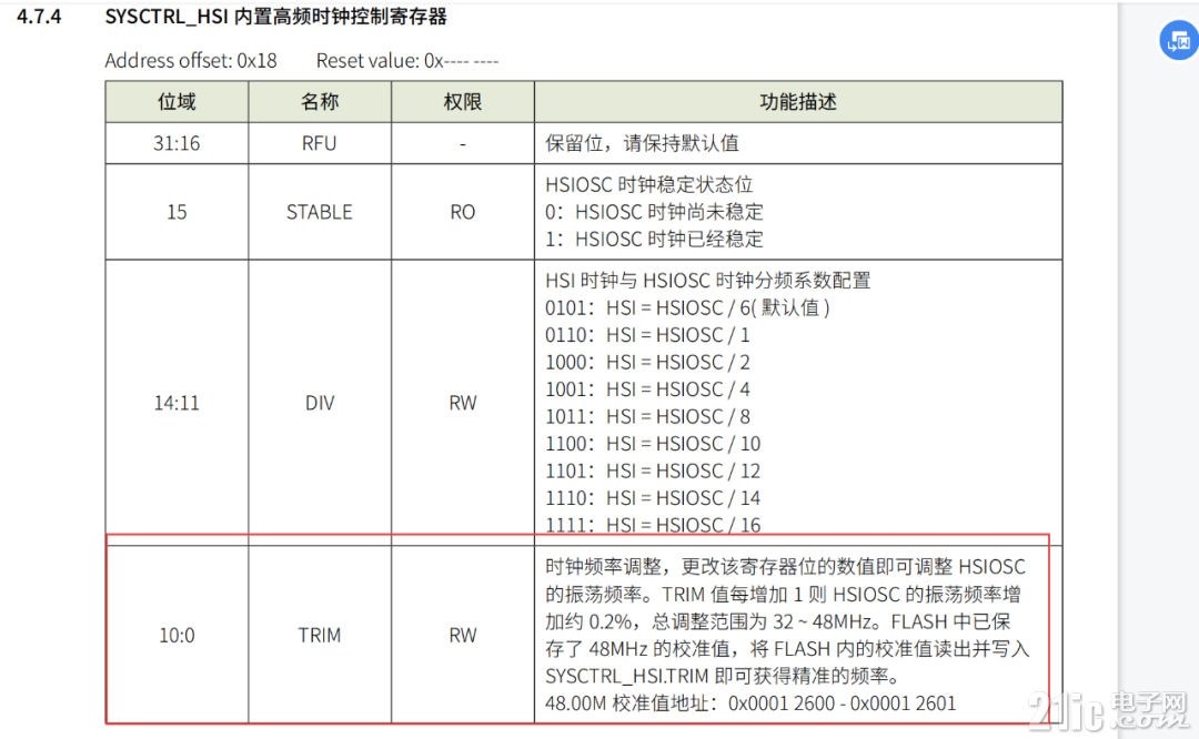

我们都知道计算机编程最早使用的是机器语言,也就是用打点纸带来编程,后续出现了汇编语言,使用助记符来辅助编程,再到后来的C语言,高级语言诞生,软件开发变得更加简单。但是到计算机这一层,他依然是使用的数字电路来工作的,至少,开发者需要操作的东西就算不是数字电路,也是个寄存器。计算机发展中,寄存器被人们用“地址”这个东西来标号,翻开编程手册(单片机至少有三个手册是开发者需要看的,分别是:data_sheet \user_program_guide \core_program_guide),你会发现每个寄存器都会有一个地址,到目前为止,32位单片机拥有非常多的寄存器,这些寄存器地址已经不会再用最直接的地址累加形式显示出来(如0x00,0x01,0x02........)。稍微高级一些的单片机都会使用基地址+地址偏移量的形式指示寄存器的地址,如下图所示:
如果开发者想要使用位于SYSCTRL这个寄存器组下的分寄存器,如总线时钟或是PLL时钟,就需要用基地址+地址偏移量的方式找到这个寄存器,并赋值寄存器来配置。所谓地址偏移量,就是这个寄存器有多少字节的容量,32位单片机就是4字节,所以地址偏移量基本上就是4字节步进来累加的,某些情况会有多个寄存器一起负责一个功能的情况,这个时候偏移量要酌情理解。那地址代表了寄存器,地址和库函数有什么联系?C语言最精髓的东西是什么?那必然是指针,指针就用的是这种“以地址指示参数位置”的办法,所以你可以在库函数看到如下一系列的宏定义:

有朋友肯定会问,这里只有一个基地址,为什么可以用CW_SYSCTRL->REG的形式操作很多寄存器呢?
由于每个寄存器都是32位的,也就是4字节,由C语言联合体和结构体的特性,内部的地址是基地址累加的,只需要一个寄存器累加固定的偏移量,就能把结构体成员和单片机内的寄存器一一对应起来,这就是寄存器与库函数的联系。
一旦想通寄存器和库函数是怎么联系起来的,单片机编程就会变成一个非常简单的事情,因为库函数本质上就是在用地址操作去赋值、改写寄存器,全世界的单片机库函数都是如此。在任何时候,开发者都可以通过直接赋值寄存器的办法去完成自己期望的配置。
现在我们回头看cw32系统初始化函数的最后两行,最开始的就是基地址指针,这个是一个结构体指针,结构体由很多联合体构成,指针选择结构体成员,结构体成员是联合体,所以用‘.’的方式选择了TRIM成员进行赋值,赋的值就是等号右边的部分。
细说等号右边的含义。RCC是一个十六进制数,他被强制转化为了16位指针类型,并在赋值之前解引用被变成了本身的值,即前文提到的十六进制数,根据编程手册,这个十六进制数表示了RC振荡器对应48MHz输出的校准值。
至此,关于第二部分的寄存器-库函数联系已讲解完成,如有错误或遗漏,欢迎指正和补充。
