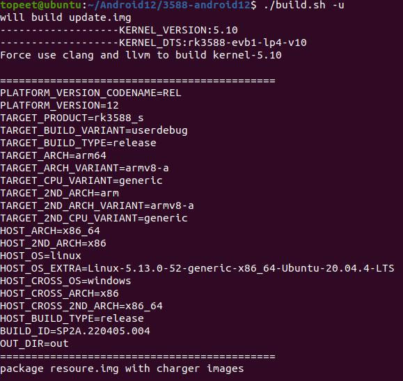

在 uboot kernel android 都编译完成的情况下,才可以打包 update.img,所以一般在完整编
译的时候用。输入以下命令:
./build.sh -u
打包完成会在 rockdev/Image-rk3588_s 目录下生成 update.img 镜像。
