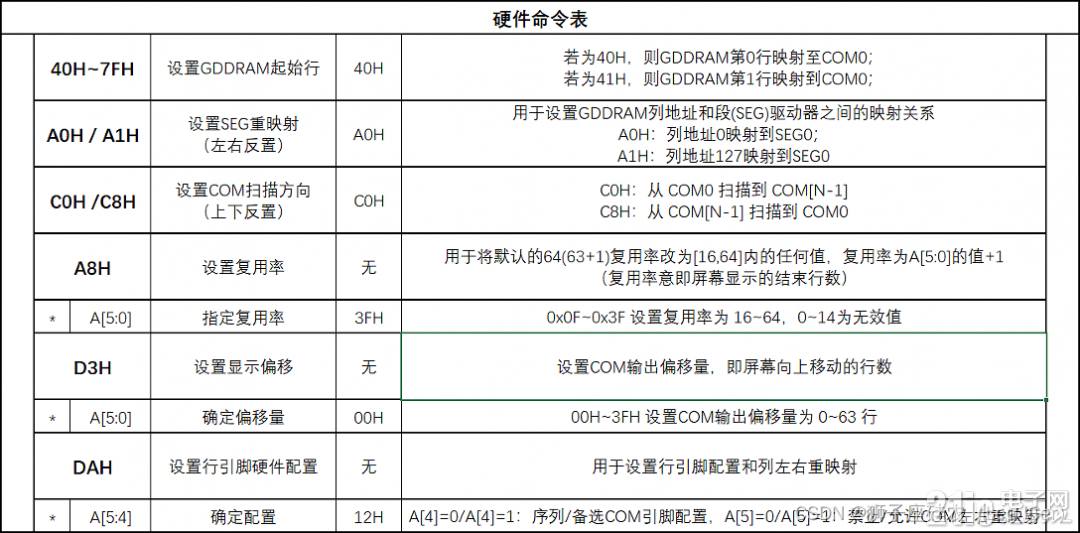

 楼主| 喂什么玩意 发表于 2023-8-25 17:14 | 显示全部楼层
 楼主| 喂什么玩意 发表于 2023-8-25 17:16 | 显示全部楼层
设置GDDRAM起始行 (40H~7FH)
 这是一条单字节指令。
 高2位规定为01b,由低6位的取值来决定起始行。整体指令从 40H~7FH 分别设置起始行为 0~63。
 楼主| 喂什么玩意 发表于 2023-8-25 17:17 | 显示全部楼层
设置SEG映射关系 (A0H / A1H)
 这是一条单字节指令。
 A0H 设置GDDRAM的COL0映射到驱动器输出SEG0。
 A1H 设置COL127映射到SEG0
设置COM扫描方向 (C0H / C8H)
 这是一条单字节指令。
 C0H 设置 从COM0扫描到COM[N-1],N为复用率
 C1H 设置 从COM[N-1]扫描到COM0
设置复用率 (A8H+A[5:0])
 这是一条双字节指令,由A[5:0]指定要设置的复用率
 复用率(MUX ratio)即选通的COM行数,不能低于16,通过A[5:0]来指定。
 A[5:0] 高两位无规定视为0,所以第二条指令从 0FH~3FH 的取值设置复用率为 1~64(即A[5:0]+1)。A[5:0]从0到14的取值都是无效的。
 楼主| 喂什么玩意 发表于 2023-8-25 17:26 | 显示全部楼层
设置垂直显示偏移 (D3H+A[5:0])
 这是一条双字节指令,由A[5:0]指定偏移量。
 垂直显示偏移即整个屏幕向上移动的行数,最顶部的行会移到最底行。
 A[5:0] 高两位无规定视为0,所以第二条指令从0FH~3FH的取值设置垂直偏移为 0~63
设置COM硬件配置 (DAH+A[5:4])
 这是一条双字节指令,由A[5:4]进行设置。
 A[5] 位设置COM左右反置,A[4] 用来设置序列/备选引脚配置,其他位有规定,规定如下所示。
 SSD1306的COMn引脚一共有左边 COM32~COM63 和右边 COM0~COM31 共64个(金手指面朝上方)。通过设置A[5]可以让左右COM引脚的输出互换。A[5]=0时禁止左右反置,A[5]=1时启用左右反置。
  COM引脚的排列有序列和奇偶间隔(备选)两种,通过A[4]进行设置。A[4]=0时使用序列COM引脚配置,A[5]=1时使用奇偶间隔(备选)COM引脚配置。
