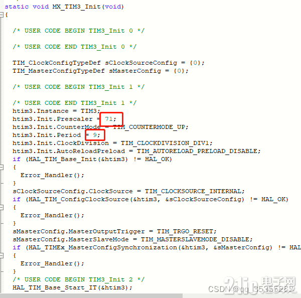

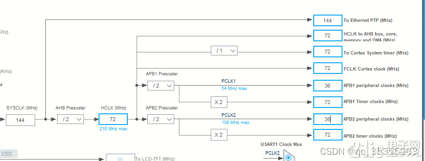

定时器配置
系统周期为72M,定时器中断10us触发一次

ADC1的时钟频率为32M,2分频后为16M,完成一次采集需要3个时钟周期,完成ADC一次采集所需时间小于1us。
