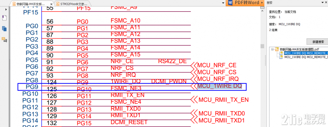

【2】硬件连线说明
STM32F407开发板DS18B20应用案例
 楼主| 尽快回复过 发表于 2023-8-27 17:54 | 显示全部楼层
开发板硬件连接: 4942164eb1d4b42019.png
