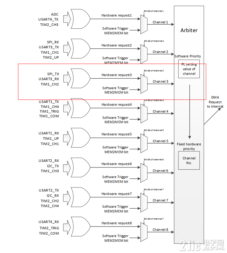

      原理分析
      DMA的中文叫直接内存访问,在数据处理上不需要MCU的参与,可以减小MCU的压力。在此次应用中只需要SPI1的发送DMA通道参与。从手册的DMA请求映像来        看,SPI1_TX的要硬件请求在DMA的通道3.

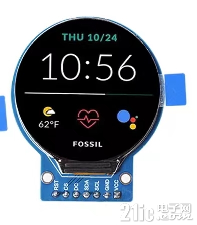

       硬件连接
fc4cca5e4d17c30ac33ec0630cb7cc41
          RST------->PA3
          CS--------->PA4
          DC--------->PA1
           MOSI--------->PA7
           SCK--------->PA5
           VCC--------->VCC
           GND--------->GND

         以上DMA有两个配置,一个数据宽度为Byte字节,一个是HalfWord半字(两个字节)。因为屏幕的命令是一个字节,而颜色数据则为16位两个字节数据,所以为了快速切换操作数据,才这样配置。

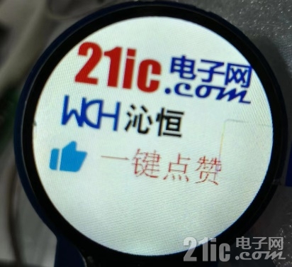

四、展示
40b8cbce0361e001e17fcfd1c000ae2c 11adb5499687ab55bed782d261a7cabc
        两张图展示屏幕的显示汉字和ASCII字符。
