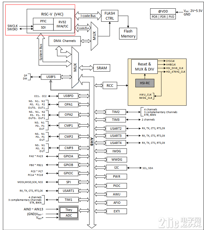

原理分析
从下图1CH32X035的系统框图得知,SDI接口由SWCLK和SWDIO组成,属于系统的内核外设。
4b23c1edee0df630e327ef8c1f319fc7
图1

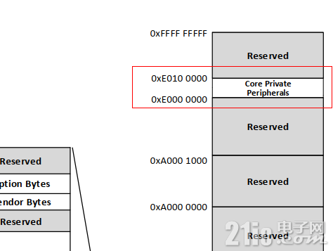

从图2,SDI的属于内核私有外设,可以看出SDI的存储映像地址在0xE0000000~0xE0100000之间。结合官方的例程代码来看
#define SDI_DATA0_ADDRESS  ((volatile uint32_t*)0xE0000380)
#define SDI_DATA1_ADDRESS  ((volatile uint32_t*)0xE0000384)
SDI的数据0地址:0xE0000380
SDI的数据1地址:0xE0000384
55dd45324042eff1a582ed7b8c0f761b
图2
*(SDI_DATA0_ADDRESS) = 0;这代码的作用是使能SDI。

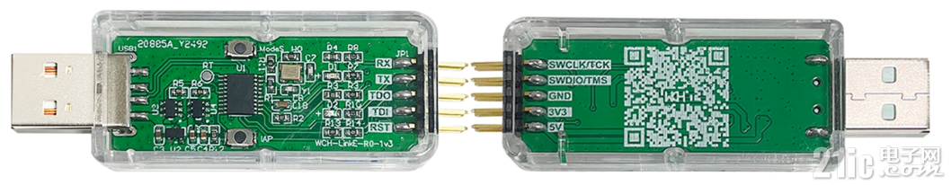

硬件连接
13996d3369f586a858ea66c39f715d69
图3
首先拥有WCH_Link 1V3,然后按照如下接线
PC18---------SWDIO
PC19---------SWCLK
GND--------GND

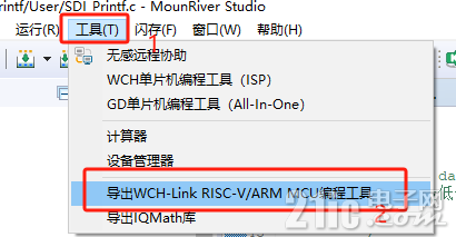

软件
软件需要使用WCH-LinkUtilityV1.8 。软件可以在MRS的工具栏工具选项的-导出WCH-LinkRISC-V/ARMMCU编程工具中导出解压即可
f4d728033af321099747e15720dadcb6
图4
也可以在WCH的官网下载。网址:WCH-LinkUtility.ZIP - rId12。

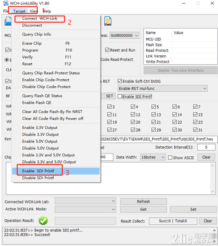

使用步骤
将开发板连接WCH_Link 1V3.
打开附件提供的工程源码,编译下载到CH32X035。
打开运行WCH-LinkUtilityV1.8,第一步先在Target下选择Connect WCH_Link然后选择Enable SDI Printf.

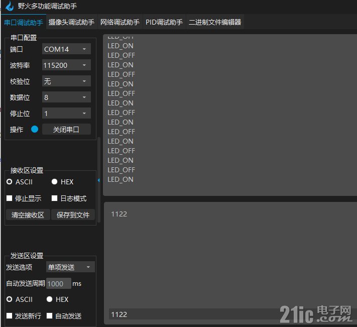

打开串口调试助手,波特率选择115200,打开串口,其他波特率也可以。于是乎就可以看到有数据从串口接收框打印出来了。
值得注意的是,每一次下载程序后,都要执行第四步操作。
1bc9364253b09aa2ebec7d66cbb05c11
图5
三、展示

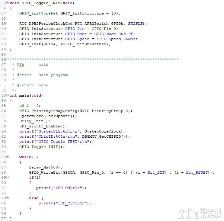

5de69f27ee4c311b22408b38165dd229 图6
d7e5cb49dcc40590631c0ec500801cfc
图7
总的来看,SDI的printf方式还是体验还是可以的,提供了程序调试的另一种手段。
