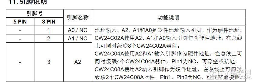

CW32L031 内部集成 1 个 I2C 控制器,在开发板上I2C接了一个EEPROM,型号CW24C02AD,在这里可以下载到手册https://www.whxy.com/product/list/13

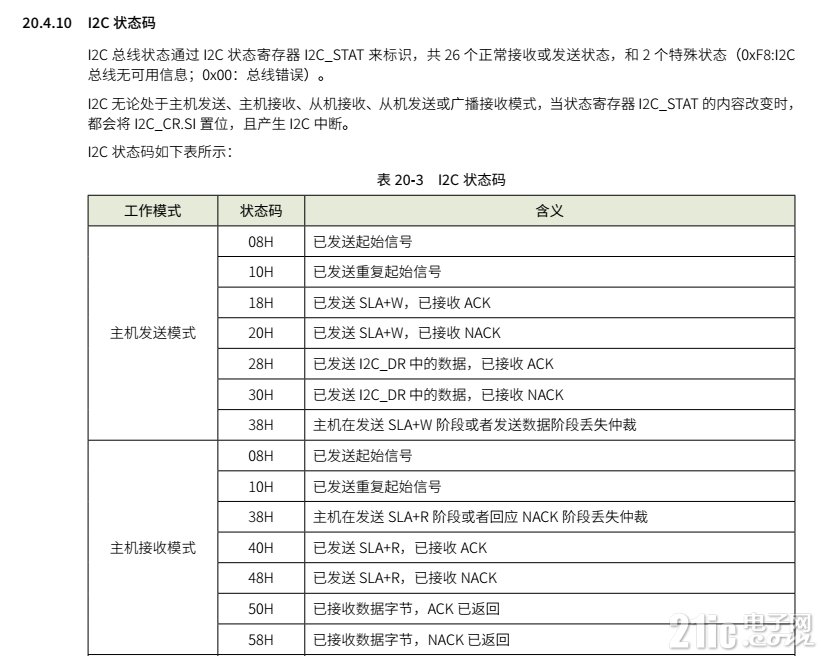

关于用到的状态码,用户手册中有详细解释,可以结合源码来理解I2C的收发工程
EEPROM的设备地址写在了cw32L031_i2c.h这个头文件中

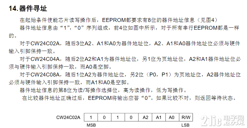

CW24C02AD的器件地址是由A1 A2 A3这三个引脚电平高低决定的
原理图上这3个引脚都是接地的,因此器件地址对应的二进制值为1010 0000换算为16进制即为0xA0

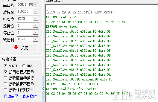

先用官方的读写方法来测试一下,先读出16字节数据,然后修改部分数据再写入,最后再读出16字节数据,在写函数这里打印一下,看看会不会数组越界

运行结果
可以看到,在写的过程中会多写一个字节的数据,但是这个数据并没有写到EEPROM中,应该是被停止命令覆盖掉了,但是数组越界的情况还是存在,最好还是改一下

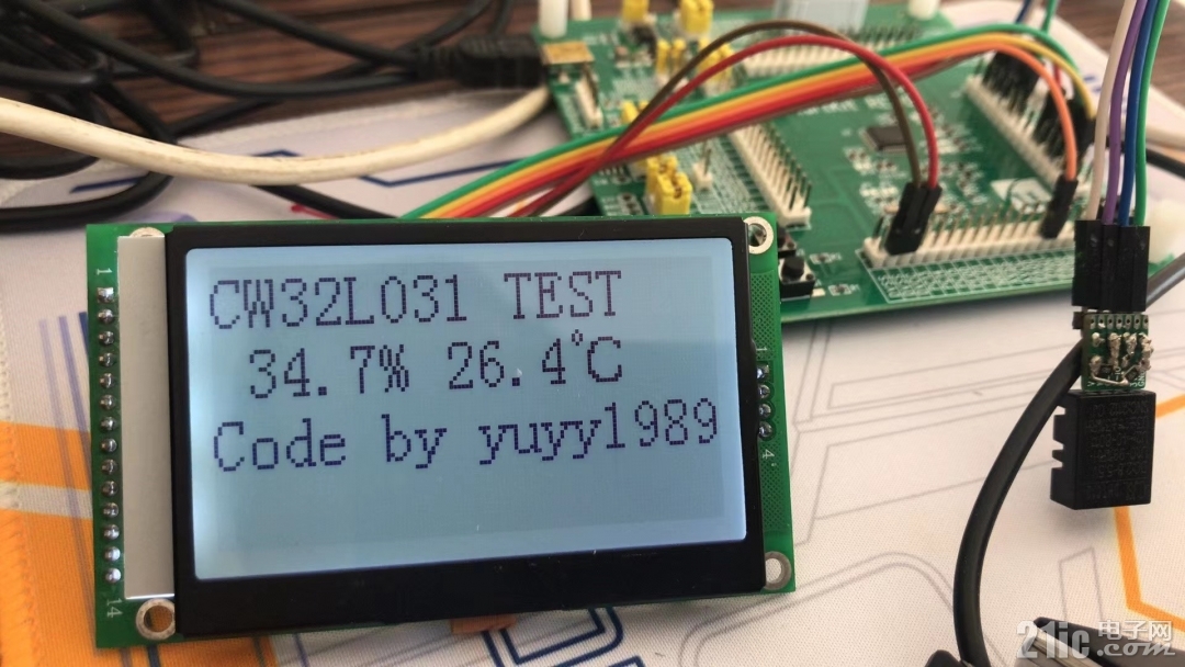

接下来用I2C读取DHTC12的温湿度数据,并用LCD屏幕显示出来,DHTC12能支持的最高频率是100KHz

运行效果,一个简单的温湿度检测仪就做出来了
