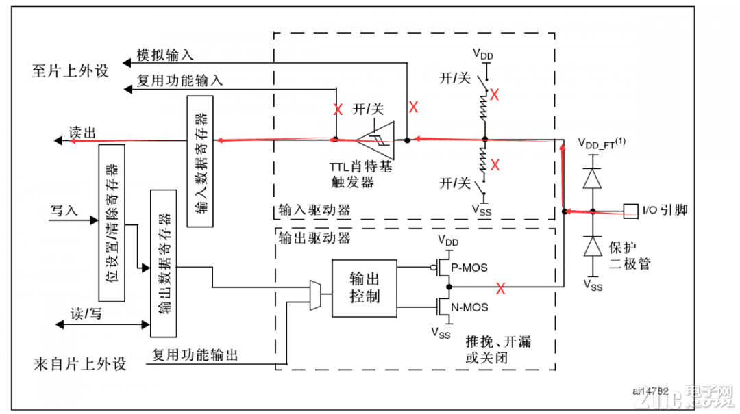

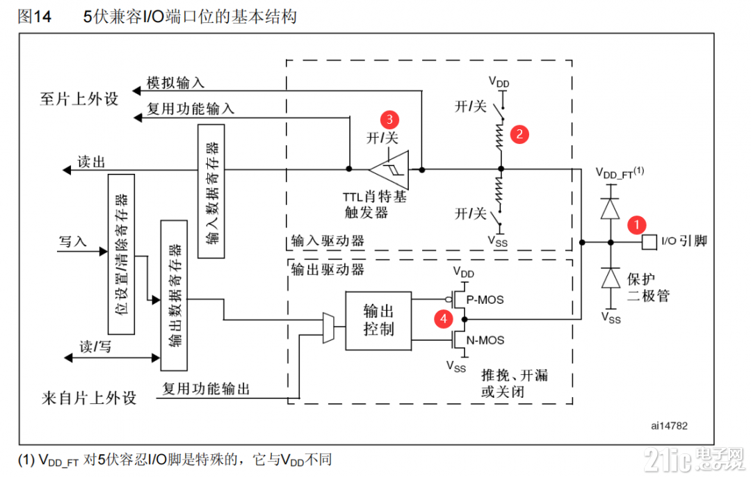

IO端口基本结构
1.保护二极管:用是防止从外部I/O管脚输入的电压过高或者过低造成内部电路损坏。
2.内部上下拉电阻:上拉下拉就是将不确定的信号通过一个电阻嵌位在高低电平,电阻同时起限流作用。
3.施密特触发器:施密特触发器就是一种整形电路,可以将非标准方波整形成方波,如正弦波转方波。
  • 当输入电压高于正向阈值电压,输出为高;
  • 当输入电压低于负向阈值电压,输出为低;
  • 当输入在正负向阈值电压之间,输出不改变
4.P-MOS和N-MOS:MOS管是压控型元件,通过控制栅源电压( Vgs )来实现导通或关闭。

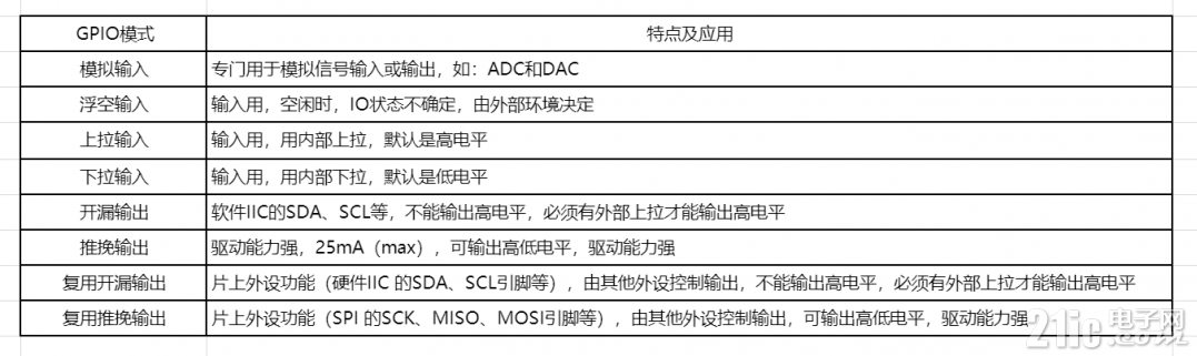

模拟输入
  • 禁止输出缓冲器
  • 禁止施密特触发器输入
  • 禁止上拉和下拉
  • IDATA寄存器值为0
浮空输入
  • 禁止输出缓冲器
  • 施密特触发器打开
  • 禁止上拉和下拉
  • IDATA寄存器在每个APB2时钟周期采样I/O脚上的数据
  • 对IDATA的读访问可得到I/O的状态
上拉/下拉输入(上拉为例)
  • 禁止输出缓冲器
  • 施密特触发器打开
  • 开启上拉

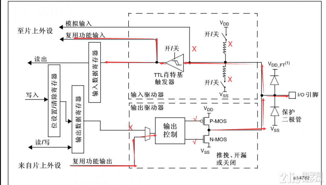

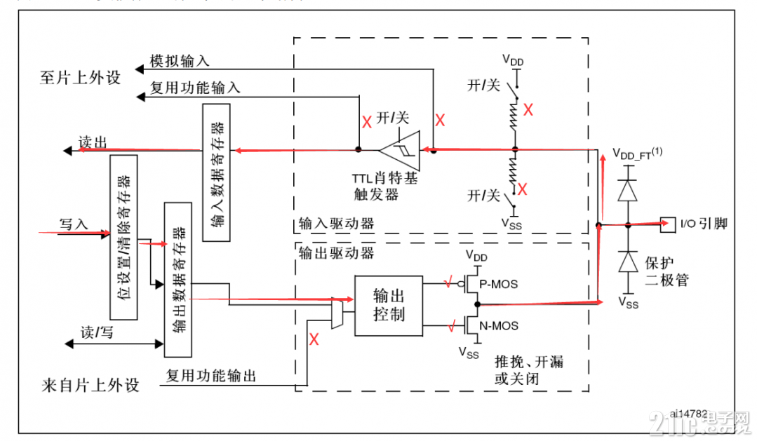

推挽输出
  • 打开输出缓冲器
  • P-MOS和N-MOS都工作
  • 施密特触发器打开
  • 禁止上拉和下拉
  • 在推挽模式时,对ODATA的读访问可得到最后一次写的值
复用推挽/开漏输出(推挽为例)
  • 内置外设的信号驱动输出缓冲器(复用推挽功能输出)
  • 输出缓冲器打开
  • P-MOS和N-MOS都工作(P-MOS不工作,N-MOS工作)
  • 禁止上拉和下拉
  • 施密特触发器打开
  • 在开漏模式时,对IDATA的读访问可得到I/O状态

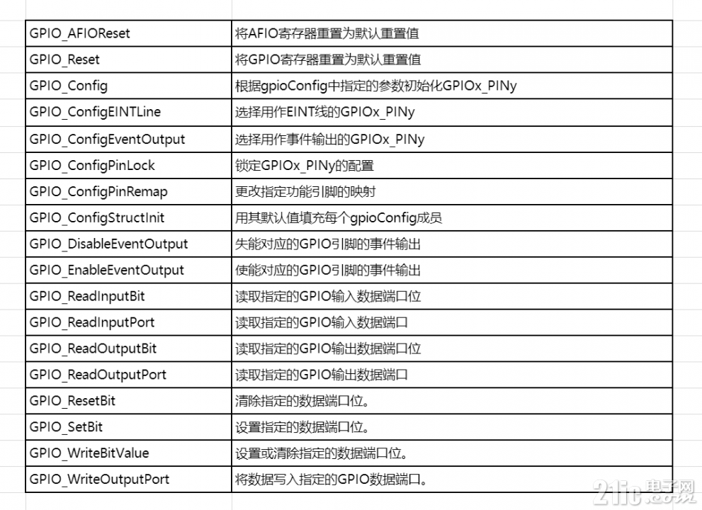

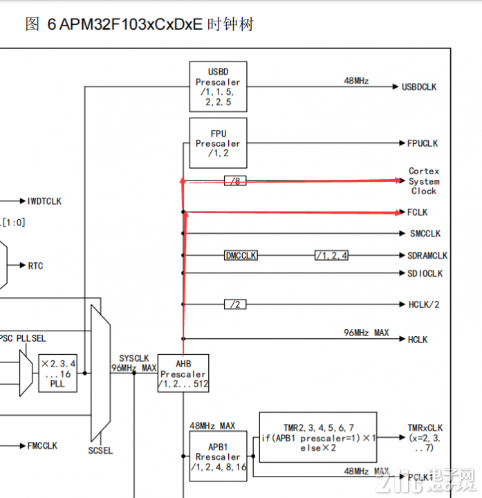

SysTick定时器
SysTick定时器也叫SysTick滴答定时器,它是Cortex-M3内核的一个外设, 被嵌入在 NVIC 中。它是一个24位向下递减的定时器,每计数一次所需时间为 1/SYSTICK,SYSTICK是系统定时器时钟,它可以直接取自AHB时钟,还可以通过AHB时钟8分频后获取。通常我们使用的是AHB总线上的8分频作为Systick的时钟。
Systick工作流程
Systick时钟我们这里选择AHB时钟8分频,系统时钟设置为72MHz,即每计数一次所需时间为1/(72000000/8)s,也就是1/(72/8)us,就是1us时间内滴答定时器会计数9次,当滴答定时器计数到0时,将从LOAD寄存器中自动重装定时器初值,重新向下递减计数,如此循环往复。如果开启SysTick中断的话,当定时器计数到0,将产生一个中断信号。因此只要知道计数的次数就可以准确得到它的延时时间。
SysTick定时器通常应用在操作系统中,为其提供时钟周期。

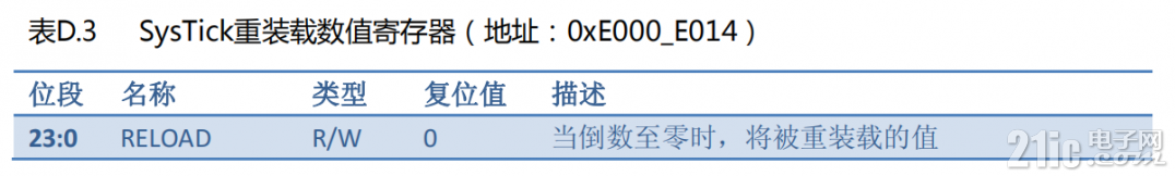

LOAD 寄存器
LOAD是SysTick定时器的重装载数值寄存器。因为SysTick定时器是一个24位递减计数器,因此重装载寄存器中只使用到了低24位,即 bit0——bit23。当系统复位时,其值为0
  • RELOAD:用于存放重装载计数值,当滴答计数器计数到0,会重新装载该值

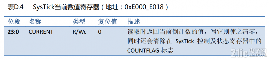

VAL 寄存器
VAL 是SysTick定时器的当前数值寄存器
  • CURRENT:用于存放滴答定时器当前的倒计数的值,写操作会使之清0,同时还会清除CTRL寄存器中的COUNTFLAG计数标志位。
