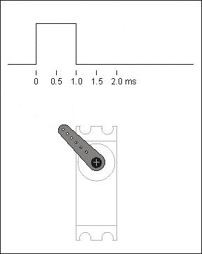

控制原理
通过向舵机的信号信号线发送PWM信号来控制舵机的输出量;
一般来说,PWM的周期以及占空比,我们是可控的,所以PWM脉冲的占空比直接决定了输出轴的位置。
下面举个例子;
当我们向舵机发送脉冲宽度为1.5毫秒(ms)的信号时,舵机的输出轴将移至中间位置(90度);
脉冲宽度为1ms时,舵机的输出轴将移至最小的位置(0度);
脉冲宽度为2ms时,舵机的输出轴将移至最小的位置(180度);
具体可以参考下图;
d55949deeb72fb6d24dbe4844af1b6f8
占空比 = t / T 相关参数如下:
t = 0.5ms——————-舵机会转到 0 °
t = 1.0ms——————-舵机会转到 45°
t = 1.5ms——————-舵机会转到 90°
t = 2.0ms——————-舵机会转到 135°
t = 2.5ms——————-舵机会转到 180°
我们要产生50Hz(20ms)的PWM波形,我们需要用了GTIM定时器。
因为:PWM周期为20ms = (40000*24)/48000000=0.02所以:TIM_Period = 23,TIM_Prescaler = 39999,就是我的程序入口参数
为此我们初始化PWM函数如下:

楼主你这个是动态实时频率多少?1ms还是更短?
pwm的频率是50HZ  发表于 2023-10-16 13:23
