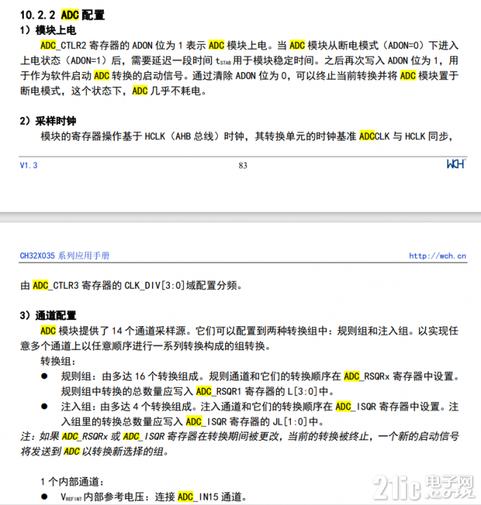

主要特性:
12 位分辨率 支持 14 个外部通道和 1 个内部信号采样源
多通道的多种采样转换方式:单次、连续、扫描、触发、间断等
数据对齐模式:左对齐(仅规则组)、右对齐
采样时间可按通道分别编程
规则转换和注入转换均支持外部触发
模拟看门狗监测通道电压,自校准功能
ADC 通道输入范围:0≤VIN≤VD

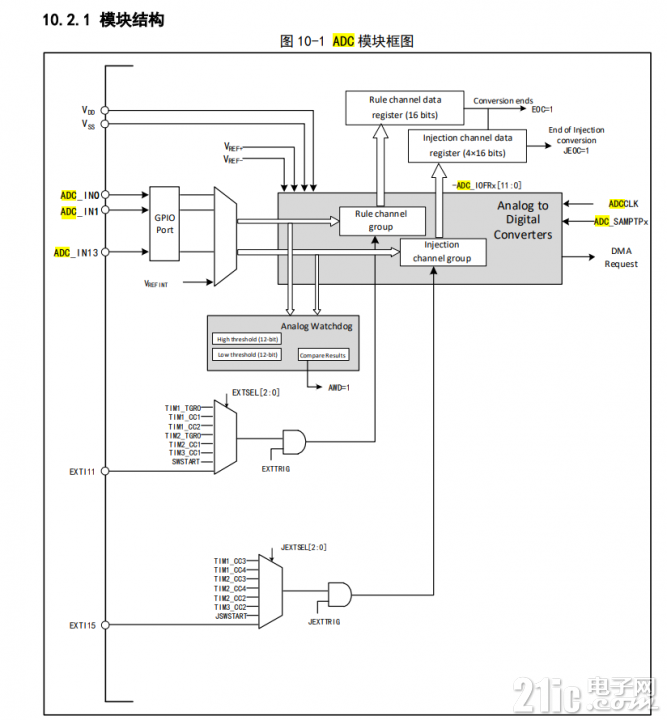

框架:
ADC配置:
