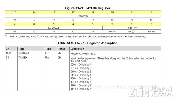

TAxEX0寄存器
 楼主| 无法去污粉 发表于 2023-10-19 15:57 | 显示全部楼层
TAxIDEX : 输入时钟分频寄存器,和TAxCTL寄存器中ID位效果一致,用来对所选的时钟进行分频后再输入给Timer_A。

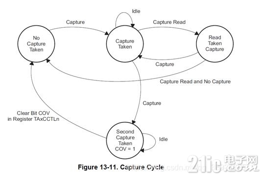

Timer_A输入捕捉
首先看,什么叫输入捕捉,用在什么地方:主要用于测量脉冲数量,监控外部脉冲等功能,其实最主要的就是连接增量式编码器来获取固定时间内的脉冲数量从而计算电机的转速,这个是最最常用的功能。
 楼主| 无法去污粉 发表于 2023-10-19 15:58 | 显示全部楼层
如下是MSP430 输入捕捉功能的工作流程图:
那么如何设定输入捕捉呢?
这个主要再TAxCCTLn寄存器,首先你需要将CAP设置成1,代表使用输入捕捉模式,其次根据你的硬件连接选择A或者B通道,然后设定同步位,捕捉类型等,最后依旧是要设定最基本的定时器功能,因为定时器要工作,开始计数嘛!
当然设置完这些后输入捕捉就可以工作了,但是捕捉到信号之后怎么办呢? 需要开中断嘛,这时进中断,将这个时刻计数器的值给记下来,用于脉冲频率等的测量。
 楼主| 无法去污粉 发表于 2023-10-19 15:59 | 显示全部楼层

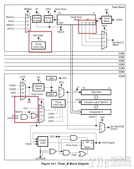

下面看一下Timer_B,和Timer_A基本都没区别,功能,使用方法等,那么回归最初的问题,区别在那些地方呢:
B可以配置成8,10,12,16位模式,A只能用16位模式
B的CCRn寄存器是双缓冲,即Double-buffered,可以形成组
B的每一个输出口都可配置成高阻态
B中没有SCCI位
 楼主| 无法去污粉 发表于 2023-10-19 16:01 | 显示全部楼层
先看一下结构图的区别:B可以成组,因此多了TBCLGRP,其次可以设置成8,10,12,16位模式,因此多了CNTL位,没有SCCI位,故CCI不能到EQU模块。

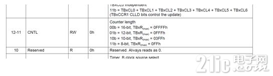

先说第一条:B可以设定成8,10,12,16位模式,也就是说计数的最大值不同,这个在TBxCTL中你会发现多了CNT位(12-11),用于选择定时器位数: QQ截图20231019160134.jpg
 楼主| 无法去污粉 发表于 2023-10-19 16:02 | 显示全部楼层

最后就是Group,看下面寄存器截图:
这个功能就是在输出比较模式下,这几个通道可以同时成组的去更新数据,用于多个输出比较形成同步的功能。
