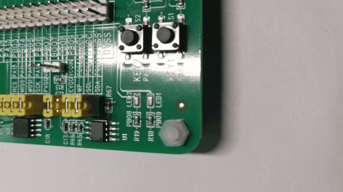

测试下开发板的GPIO输入与输出测试,开发板上的按键采集输入,LED指示灯显示GPIO的输入变化。
一、硬件电路图
按键和LED灯部分电路图
二、测试程序

三、程序运行
