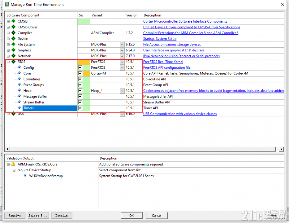

一、添加FreeRTOS系统
在之前创建的项目基础上,增加freertos系统。
1.1、添加系统源码
1.2、添加到工程文件
二、编译

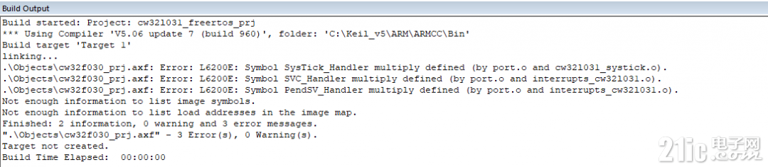

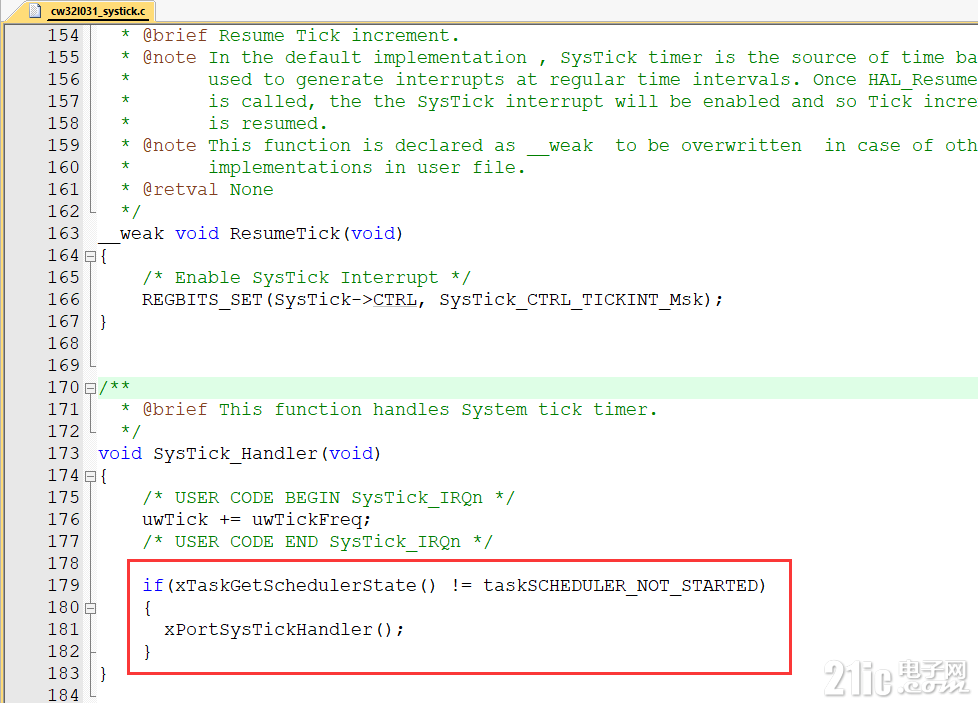

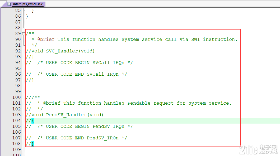

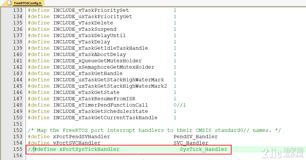

添加源码后,编译项目,根据提示的错误,对文件进行修改,遇到的错误如下
2.1、文件重复定义
修改文件,屏蔽掉相关的函数

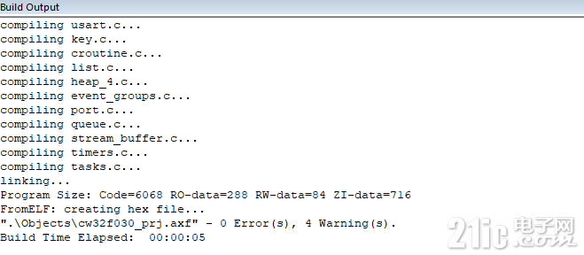

2.2、编译项目
编译完成,没有报错。

foliages 发表于 2023-11-2 13:35 | 显示全部楼层
C:\Users\yuwell\Desktop\img
这个图片 怎么没有RTOS?
foliages 发表于 2023-11-2 13:40 | 显示全部楼层
你的第一个图片 中,RTOS 我的KEIL  里面怎么没有?
或者 我怎么做keil 中 才有?
foliages 发表于 2023-11-2 13:41 | 显示全部楼层
freertos_evr.c
port.c
stream_buffer.c
我使用的S FreeRTOS 9. 0  这几个文件 也 没有,
