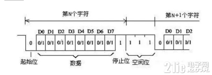

串行异步通信过程    异步通信(ASYNC:asynchronous data communication),又称为起止式异步通信,是以字符为单位进行传输的,字符之间没有固定的时间间隔要求,而每个字符中的各位则以固定的时间传送。    在异步通信中,收发双方取得同步是通过在字符格式中设置起始位和停止位的方法来实现的。具体来说就是,在一个有效字符正式发送之前,发送器先发送一个起始位,然后发送有效字符位,在字符结束时再发送一个停止位,起始位至停止位构成一帧。停止位至下一个起始位之间是不定长的空闲位,并且规定起始位为低电平(逻辑值为0),停止位和空闲位都是高电平(逻辑值为1),这样就保证了起始位开始处一定会有一个下跳沿,由此就可以标志一个字符传输的起始。而根据起始位和停止位也就很容易的实现了字符的界定和同步。
    显然,采用异步通信时,发送端和接收端可以由各自的时钟来控制数据的发送和接收,这两个时钟源彼此独立,可以互不同步。    下面简单的说说异步通信的数据发送和接收过程。
  • 数据格式
    在介绍异步通信的数据发送和接收过程之前,有必要先弄清楚异步通信的数据格式。
    异步通信规定传输的数据格式由起始位(start bit)、数据位(data bit)、奇偶校验位(parity bit)和停止位(stop bit)组成,异步通信数据格式如下图所示(该图中未画出奇偶校验位,因为奇偶检验位不是必须有的,如果有奇偶检验位,则奇偶检验位应该在数据位之后,停止位之前)。
(1)起始位:起始位必须是持续一个比特时间的逻辑0电平,标志传输一个字符的开始,接收方可用起始位使自己的接收时钟与发送方的数据同步。(2)数据位:数据位紧跟在起始位之后,是通信中的真正有效信息。数据位的位数可以由通信双方共同约定,一般可以是5位、7位或8位,标准的ASCII码是0~127(7位),扩展的ASCII码是0~255(8位)。传输数据时先传送字符的低位,后传送字符的高位。(3)奇偶校验位:奇偶校验位仅占一位,用于进行奇校验或偶校验,奇偶检验位不是必须有的。如果是奇校验,需要保证传输的数据总共有奇数个逻辑高位;如果是偶校验,需要保证传输的数据总共有偶数个逻辑高位。    举例来说,假设传输的数据位为01001100,如果是奇校验,则奇校验位为0(要确保总共有奇数个1),如果是偶校验,则偶校验位为1(要确保总共有偶数个1)。    由此可见,奇偶校验位仅是对数据进行简单的置逻辑高位或逻辑低位,不会对数据进行实质的判断,这样做的好处是接收设备能够知道一个位的状态,有可能判断是否有噪声干扰了通信以及传输的数据是否同步。(4)停止位:停止位可以是是1位、1.5位或2位,可以由软件设定。它一定是逻辑1电平,标志着传输一个字符的结束。(5)空闲位:空闲位是指从一个字符的停止位结束到下一个字符的起始位开始,表示线路处于空闲状态,必须由高电平来填充。

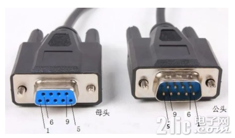

串口接头    常用的串口接头有两种,一种是9针串口(简称DB-9),一种是25针串口(简称DB-25)。每种接头都有公头和母头之分,其中带针状的接头是公头,而带孔状的接头是母头。下图是DB-9外观图

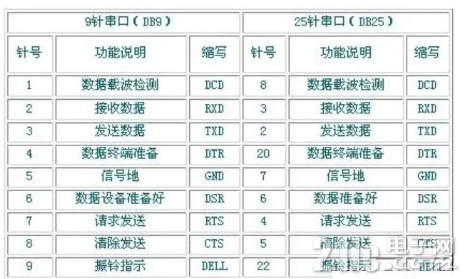

由上图可以看出,在9针串口接头中,公头和母头的管脚定义顺序是不一样的,这一点需要特别注意。那么,这个管脚都有什么作用呢?9针串口和25针串口常用管脚的功能说明如下图所示。

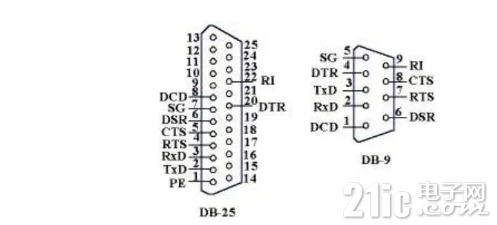

    RS-232C标准接口有25条线,其中,4条数据线、11条控制线、3条定时线以及7条备用和未定义线。    那么,这些信号线在9针串口和25针串口的管脚上是如何分配的呢?9针串口和25针串口信号线分配如下图所示。
cr315|  楼主 | 2023-10-27 15:45 | 只看该作者
下面对这些信号线做个简单的介绍。
(1)数据装置准备好(DSR),有效状态(ON)表示数据通信设备处于可以使用状态。
(2)数据终端准备好(DTR),有效状态(ON)表示数据终端设备处于可以使用状态。
    这两个设备状态信号有效,只表示设备本身可用,并不说明通信链路可以开始进行通信了,能否开始进行通信要由下面的一些控制信号决定。
(3)请求发送(RTS),用来表示数据终端设备(DTE)请求数据通信设备(DCE)发送数据。
(4)允许发送(CTS),用来表示数据通信设备(DCE)已经准备好了数据,可以向数据终端设备(DTE)发送数据,是对请求发送信号RTS的响应。请求发送(RTS)和允许发送(CTS)用于半双工的通信系统中,在全双工的系统中,不需要使用请求发送(RTS)和允许发送(CTS)信号,直接将其置为ON即可。
(5)数据载波检出(DCD),用于表示数据通信设备(DCE)已接通通信链路,告知数据终端设备(DTE)准备接收数据。
(6)振铃指示(RI),当数据通信设备收到交换台送来的振铃呼叫信号时,使该信号有效(ON),通知终端,已被呼叫。
(7)发送数据(TXD),数据终端设备(DTE)通过该信号线将串行数据发送到数据通信设备(DCE)。
(8)接收信号(RXD),数据终端设备(DTE)通过该信号线接收从数据通信设备(DCE)发来的串行数据。
(9)地线(SG、PG),分别表示信号地和保护地信号线。
